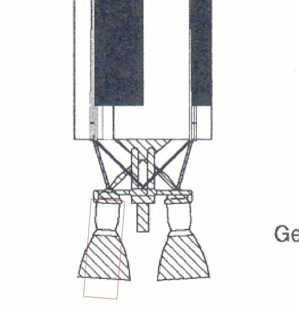

Ok, gehen wir mal ans Eingemachte:
@Sly
Wie gross soll die Titan werden? Länge? Durchmesser?
Wenn ich mir das Teil ansehe, so bezweifle ich dass Du die so schwer bauen musst, dass entweder 29mm keinen Platz haben oder aber 24mm zu schwach sind! Bei so einem Modell ist natürlich Leichtbau gefragt. Ein 10cm Durchmesser Modell ist sicherlich mit 700g Gewicht machbar, das würde dann auf einem 24mm F39 sicher und vorbildgetreu (Flamme) fliegen!
Natürlich musst Du dabei in Sachen "Scale Düsen" Kompromisse eingehen, die filigrane Bauweise der Flüssigtriebwerke kriegst Du nicht hin.
Auch sehe ich nicht, wie Du ohne Flossen auskommen willst! Das funktioniert bei Kegelförmigen Raketen (N1, Vostok), nicht aber bei Zylindern wie der Titan. Du brauchst zwingen Flossen (Polycarbonat!), dann kriegst Du auch die 2 Kaliber Stabilität hin.
Bei der Titan kannst Du problemlos auch die Treibsätze in der geforderten Weise anwinkeln.
Du kannst NICHT von synchroner Zündung ausgehen, wie das bei Schwarzpulver der Fall ist, wenn die Treibsätze aber angewinkelt sind, 2 Kaliber Stabilität vorhanden und der Schub eines einzelnen Treibsatzes für sicheren Flug ausreicht, so ist das auch vollkommen egal (in Sachen Sicherheit). Mit guter Vorbereitung kannst Du ziemlich sicher sein dass beide zünden, aber wahrscheinlich nicht ganz synchron.
Vergiss den möglichst langsamen Start, das ist nur gefährlich. Du brauchst mindestens 4-5g (mit einem Treibsatz), sonst hast Du keine aerodynamische Stabilität. Das sind dann eben 8-10g wenn beide zünden, dagegen ist nichts zu machen. Ich würde zwingend auch einen Rail empfehlen, eine robuste Rampe (kein Foto-Stativ!) und mindestens 180cm Führungslänge. Das alles hilft.
Es ist nur möglich einen solchen Cluster zu fliegen, wenn Du die Regeln (1 Treibsatz genügt, angewinkelt, 2 Kaliber, Höhenmesser für Fallschirmauswurf) einhälst, sonst nicht!

Anbei eine Skizze, Angenommener Durchmesser der Titan: 100mm (Aerotech Papierrohr, sehr leicht) und 24mm Gehäuse.

und hier das ganze noch mit Durchmesser 150mm (zB Styro-Bauweise) und 29mm Treibsätzen (bis etwa 1.5kg Gewicht)

Hallo Jürg.
Über die genaue Grösse bin ich mir noch nicht im klaren, drum frage ich ja im Moment auch soviel.
Klar ist: Ich werde entweder eine Titan II bauen, die sicher fliegen wird, oder gar keine.
Grundsätzlich könnte ich natürlich auch die grösseren RMS verwenden, und das ganze Teil entsprechend grösser bauen, aber ungern.
Wenn sich dafür aber die Möglichkeit ergibt, das Modell dann auch sicher zu fliegen, ist das allerdings schon eine Überlegung wert.
Zur Anordung der Motoren sagt ich ja schon was-da sehe ich kein Problem.
Mir ist ohnehin klar, dass ich den Treibwerksteil nicht ganz scale hinbekomme. Allerdings würde ich die Motoren nach innen rücken wollen, das hatte ich bei der kleinen auch gemacht-es gibt schlimmeres als ein (nicht vorbildgerechtes) Motorrohr vor den Düsen.
Was die Flossen anbelangt hast du mich wohl ein wenig missverstanden: ganz ohne wollte ich sie eigentlich nicht bauen, aber die schon so klein wie möglich. Dann lieber mehr Ballast. Die RMS lassen da ja eine recht breite Motorenpalette zu.
Von daher ist allerdings mit 700g nichts-denn ich will sie zum einen schon wirklich vorbildgerecht bauen, alleine das schlägt erfahrungsgemäss immer arg aufs Gewicht, weiss ich noch von der kleinen, die im Rohbau so um die 100g hatte, und am Schluss dann doch 250, und zum anderen soll sie auch mal anzufassen sein-also mit Styropor wird da nichts.
Auch der von dir erwähnte Durchmesser mit 10 cm ist die untere Grenze, über die ich von der grösse her nachdenke.

Ich denke, ich werd mir in nächster Zeit mal beide Varianten zeichnen, und dann sehn, auf welche Grösse ich bei akzeptabler Optik sowohl mit 24mm-als auch mit 29mm Motoren komme-dass ich in eine 10cm dicke Titan keine zwei 29mm-Halterungen baue, ist ja wohl klar-bisschen aussehn solls schon. wink
Nur: lassen sich denn die 29mm-RMS sicherer (synchron) zünden?

Hi Sly
Wenn ich Styro-Bauweise sage, dann meine ich damit ein Styro-Rohr (kann man mit Flächenschnittmaschinen zb als Rohr mit 2cm Wandstärke schneiden lassen) welches beplankt ist, zB. mit 1mm Balsa und einerm 40g/m2 Glasgewebe. Das kann man sehr wohl anfassen, Modellflieger wie Andi können da was dazu sagen!
Die Motoren brauchst Du bei der Titan nicht zu verschieben, wie gesagt, das einzige was zählt ist, dass sie auf den Mittelpunkt zwichen CG und CP gerichtet werden, bei gleichzeitig 2 Kaliber Stabilität. Das geht auch nur, wenn sie etwas auseinander stehen, bei der Titan gerade richtig!
Der Sinn des Höhenmessers ist ganz einfach: Wie hoch fliegt die Rakete wenn nur ein Treibsatz zündet und der andere nicht? Was bedeutet das für den Fallschirmauswurf?
Du musst davon ausgehen, dass das passieren kann und wird!
Wenn ich Höhenmesser sage, dann geht auch ein D-Mag in diesem Falle.
Schlag Dir die Synchron-Zünderei als Lösung aus dem Kopf. Sowas geht bei grösseren Treibsätzen oder mit einigem Zusatzaufwand.
Die Grundregel für Cluster bleibt aber unabhängig von der Zündtechnik, dass die Rakete mit "irgend einem versagenden Treibsatz " (allgemeiner: 30% Versagern) immer noch sicher fliegen muss!
Bei der grossen Ariane könnte selbst der zentrale "M" ausfallen, sie wäre immer noch sicher!
Denn Zünden ist eines, es kann aber auch passieren, dass der Treibsatz einen Versager hat und zum Beispiel die Düse ausstösst, dann hast Du wieder nur einen der schiebt!
Nur bei den üblichen SP-Clustern mit sehr vielen Treibsätzen ist das vernachlässigbar.
Deine Rakete MUSS also mit nur einem Treibsatz fliegen können!
