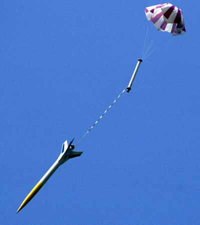

            Ja, wie schon anderswo erwähnt, die Schnur hält lt. Hersteller bis zu 240 daN aus. Es würde also gerade mal reichen. Doch ein ganz anderes Problem tut sich mir auf: Da wir wissen, dass sich die Natter beim Flug um die eigene Achse rollt könnte es passieren, dass sich die Schnur vom Pilotschirm um die geöffnete Fallschirmkammer wickelt und somit verhindert, dass der Sack mit dem Main überhaupt herausgezogen werden kann. Na...  das Risiko ist mir dann doch zu groß. Somit werde ich eine zweistufige Bergung doch in den Wind schlagen und den Pilotschirm nur dazu benutzen, gleich den Sack mit dem Main herauszuziehen. So, wie es beim ersten Flug schon mal geklappt hat. Die BC-Bremse vorher und gut ist. Es gibt da noch viel zu tun... Ciao, Rolli |

            Mhmmm, wenn ich mir Dein Problem so ansehe, wäre die Natter prima für ein Rear-Ejection System geeignet gewesen. Da wäre es ja egal, ob das Modell um die eigene Achse rollt oder nicht. Also auf Deutsch: Der Schirm wird hinten mit der Motorhalterung ausgestossen. Zumindest für den Brems- oder Pilot-Schirm wäre das ein prima Lösung gewesen. Mit dem SALT-3 und der neuen Firmware hättest Du dann, wie Winfried beschrieben hat, bei einem voreingestellten Variometer den Hauptschirm auslösen lassen können und zusätzlich noch den BC125 in der Nase als "Bremse" gehabt. Ich hab mal so ein Modell von Estes gehabt (s.u.), was mit dem Rear Ejection Prinzip geflogen ist. Sehr spektakulär ware dann Flüge mit langen Delays...z.B. C6-7. Wenn alle glaubten, jetzt gibts einen Lawn Dart ging der Schirm auf und kam auch noch hinten raus!  cheers, Oli4 Folgende Datei wurde angehängt: AGM e.V., TRA #9082 L2 http://www.t-rocketry.de - "Speak low, speak slow and don´t talk too much." - John Wayne |
