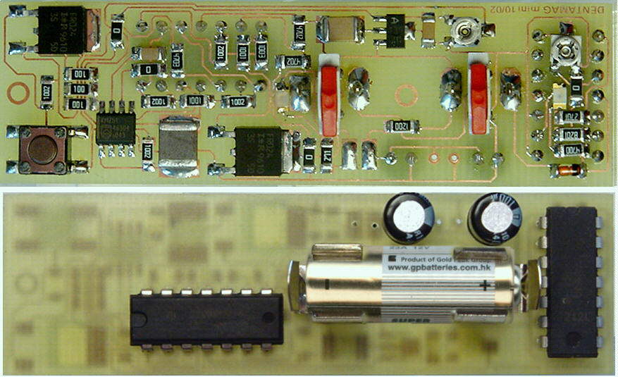

Der erste Prototyp des Dentamag+mini ist fertig. Die Platine misst 79 x 23 mm. Alle Funktionen sind wie beim DM+, statt der Drehschalter werden Schiebeschalter verwendet, die 12V Batterie sitzt jetzt in einem Halter und braucht nicht mehr gelötet zu werden. Das Gewicht konnte um 10 Gramm auf 19 Gramm reduziert werden. Mit der 18mAh Version sind 15 Gramm erreichbar. Wir haben damit also ein echtes t1 Modell. Gruß, Achim Folgende Datei wurde angehängt:

Super Achim, das ist natürlich hochinteressant für Schulveranstaltungen etc. Die paar Grämmchen lassen sich leicht wuppen Der muss ja dann auch in den von mir so geliebten 40er Durchmesser passen. Töfte Boris
