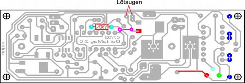

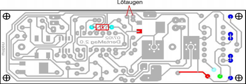

Beitrag 16561
, Re: Re: "Stahl"
Hi Bertram,
sind der Widerstand und die Lötaugen so ok? Gruß, Achim Folgende Datei wurde angehängt: Der größte Feind des Erfolges ist die Perfektion |
Bertram Radelow
Beitrag 16563
hmm, da hat sich viel geändert.
Der 1k sollte nur in die Leitung zwischen OpAmp #4 -Ausgang und FET-Gate "eingeklemmt" werden - so wie hier magenta eingezeichnet. Kannst Du vielleicht doch mal den Bestückunsgplan dazu schicken? Ich kann nicht genau erkennen, was neu (LowBatt und was Anschlussauge ist. Bertram P.S. geht auch per email - Deine Anhänge kommen gut an. Zu Deinem Attachment-Problem: Nimm mal Mozilla, kannst Du auch erst einmal parallel installieren Bertram Folgende Datei wurde angehängt: |
