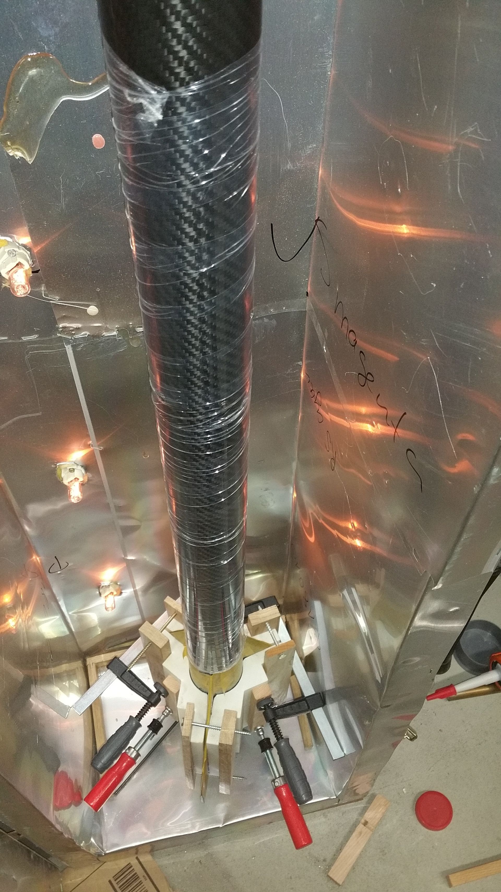

Die Pressform war gedruckt. Jetzt möchte ich auch sehen, wie sie funktioniert.
Morgen weiß ich mehr.

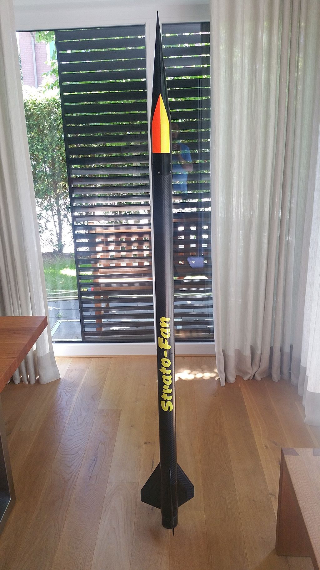

So sieht es jetzt aus

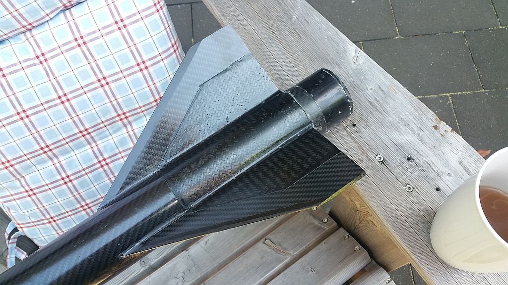

Im Detail:
Mit dem Ergebnis bin ich ganz zu frieden. Die Flächen sind schön gleichmäßig. Schade, dass nicht überall genug Harz war. Das werde ich gleich mal nacharbeiten. Von der Stabilität ist das der Wahnsinn, wenn ich die Optik auch noch etwas Aufhüpschen kann währe es perfekt.

Das überflüssige Harz habe ich vorsichtig runter geschliffen und den Rest übergespachtelt.
Das Anpressverfahren ist nicht schlecht, erfordert aber einiges an Nacharbeit.
Vor allen wenn man wie hier, nicht Tip to Tip laminiert.

Ich würde sagen Ziel erreicht. Sehr coole Methode mit den Anpress-Formen.
Das Ganze kannst Du bestimmt auch mit Mach 5 fliegen, da reißt nix ab. Die restliche Arbeit ist doch nur noch kosmetisch.

wow, die Rocket sieht echt megacool aussmile !
Bin gespannt, was du da für Motoren rein steckst....
