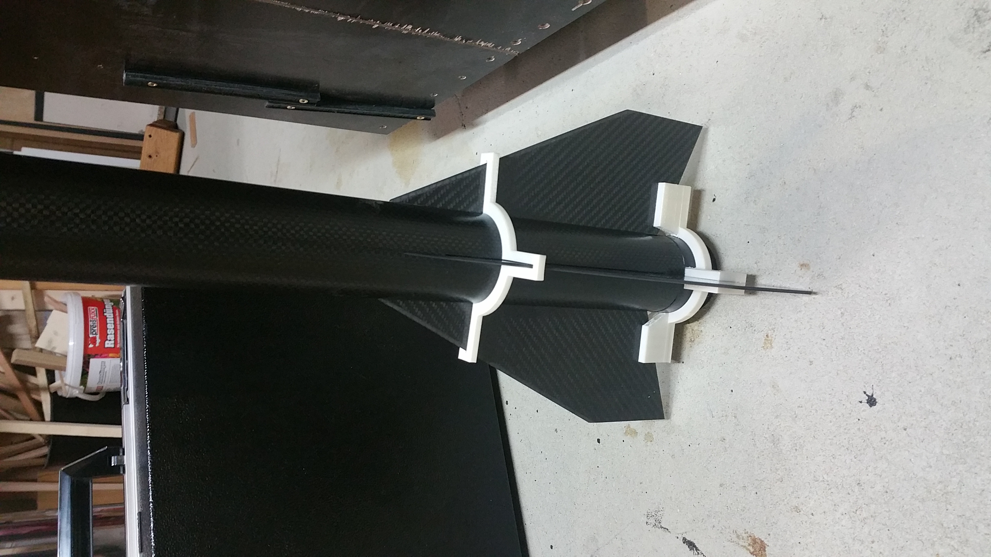

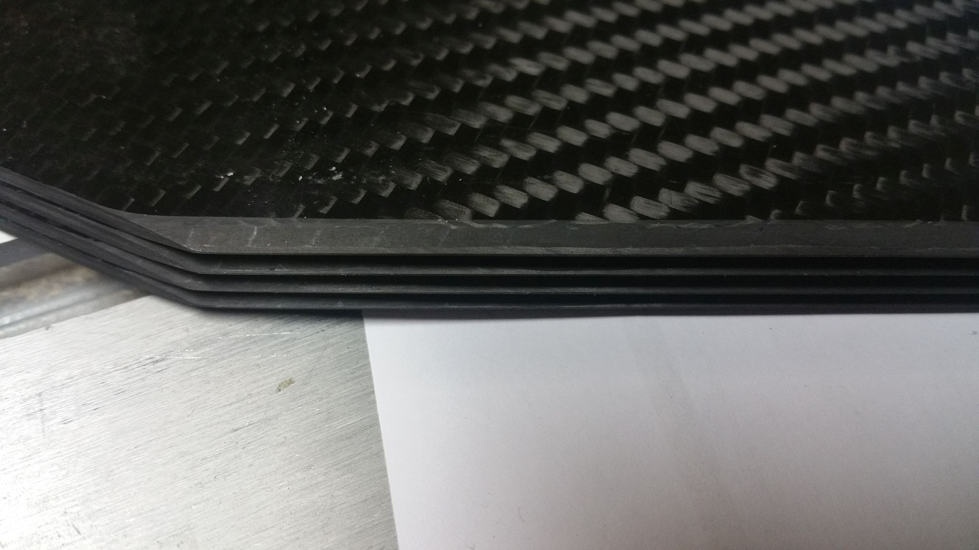

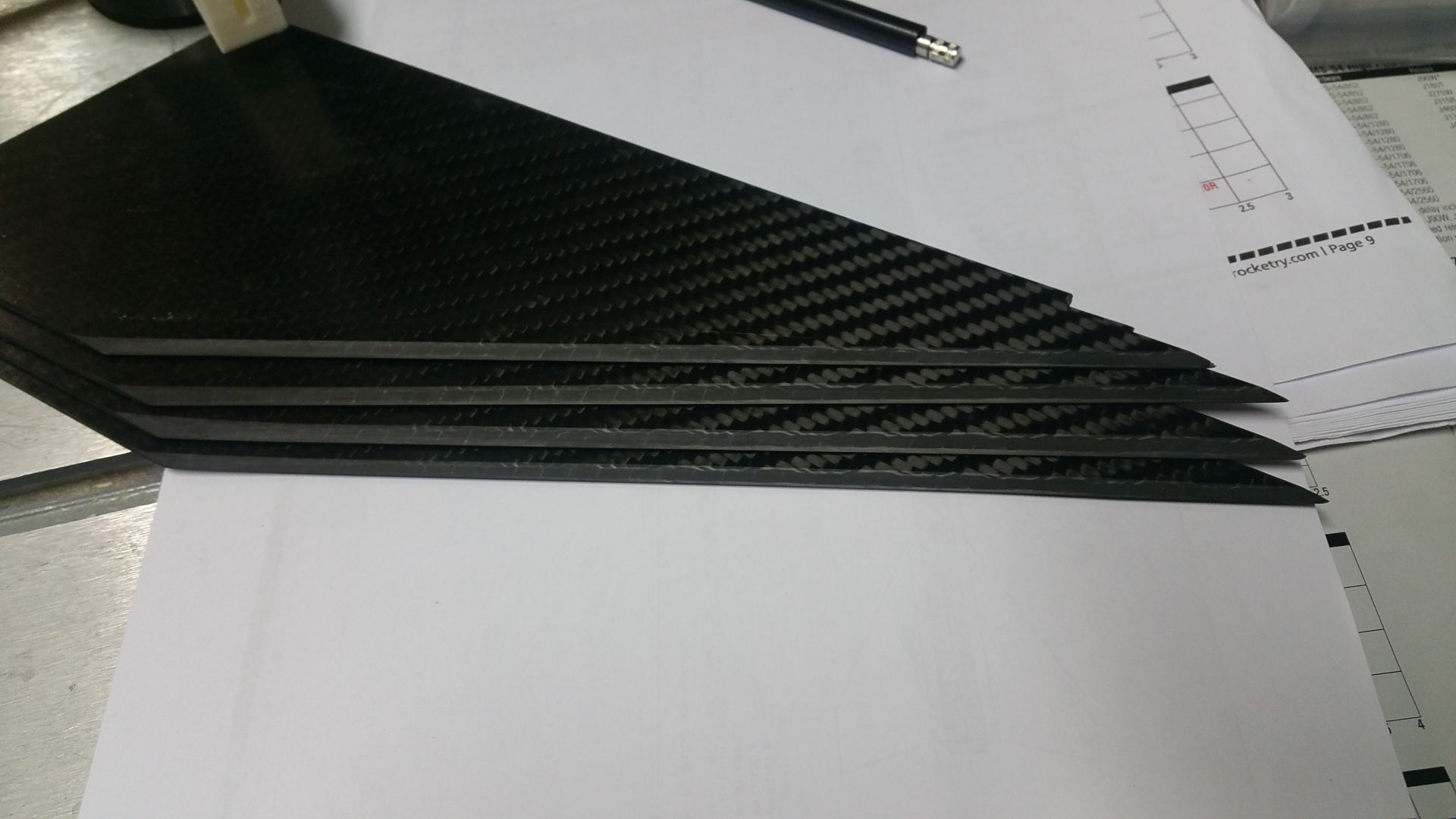

Die Finnen haben ihre Fase bekommen und sind im Prinzip einbaufertig.
Beiträge: 3008
Beitrag 7643898 [Alter Beitrag16. Januar 2019 um 11:58]
Anprobe
Beiträge: 5470
Beitrag 7643899 [Alter Beitrag16. Januar 2019 um 17:34]
He Ralf, die (gedruckte !?) Flossenzentrierung finde ich ja echt super praktisch !
Mit was hast du die CFK-Flossen angefast und welches Harz verwendest du zum verkleben?
Beiträge: 3008
Beitrag 7643900 [Alter Beitrag16. Januar 2019 um 19:48]
die Fin Jigs sind tatsächlich gedruckt.
Die Fasen habe ich klassisch mit Schleifpapier auf einer Glasplatte mit viel Wasser geschliffen.
Eine scheiß Arbeit. Nächstes mal bau ich mir eine Vorrichtung oder Schleifmaschine.
Mit dem Einkleben schwanke ich noch zwischen JB Weld Kleber oder Epoxid mit Aluminiumoxid.
Mit dem JB Weld kenne ich mich noch nicht so gut aus, das Epoxi mit AL habe ich schon bei der Nicedreams benutzt.

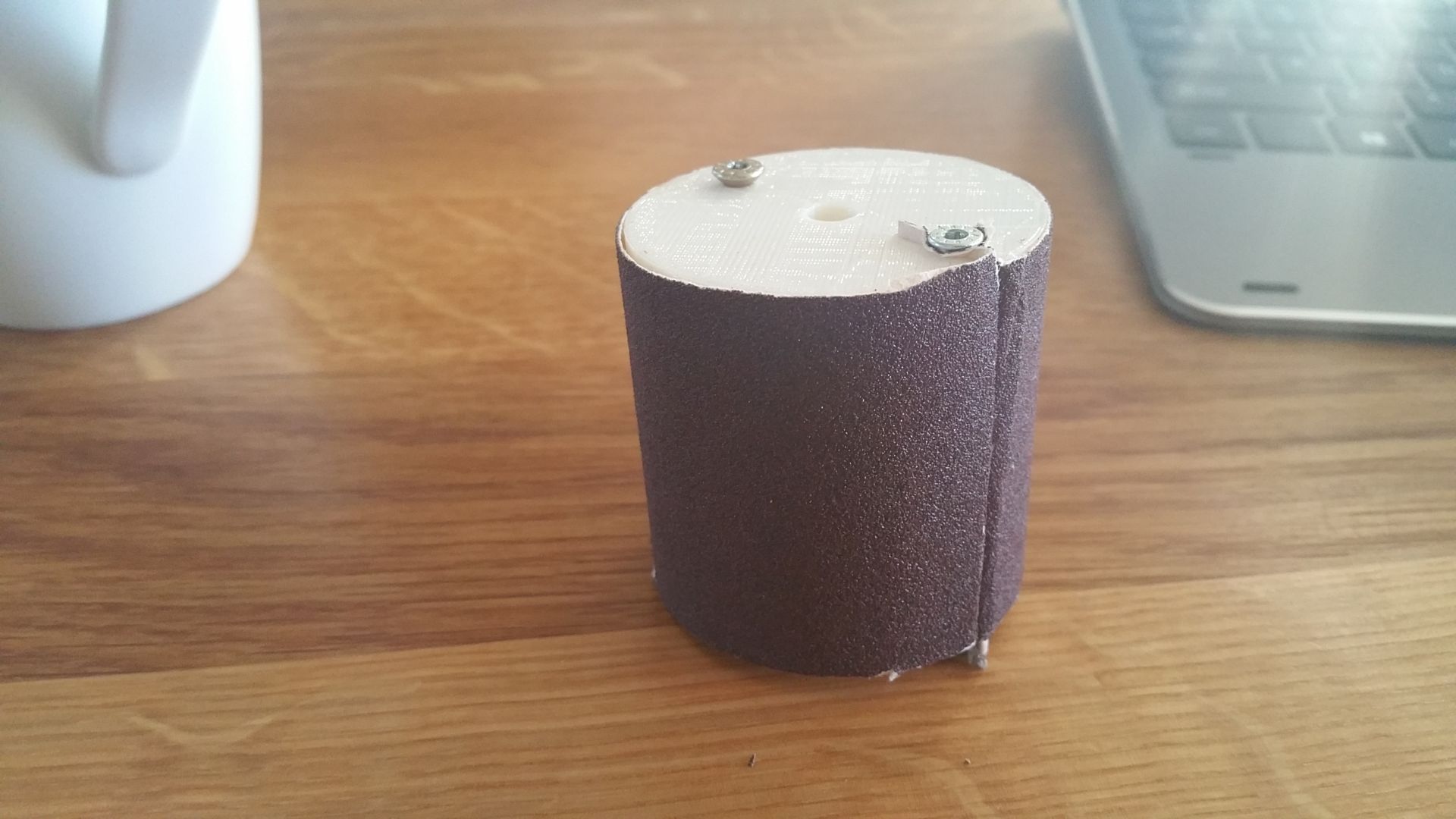

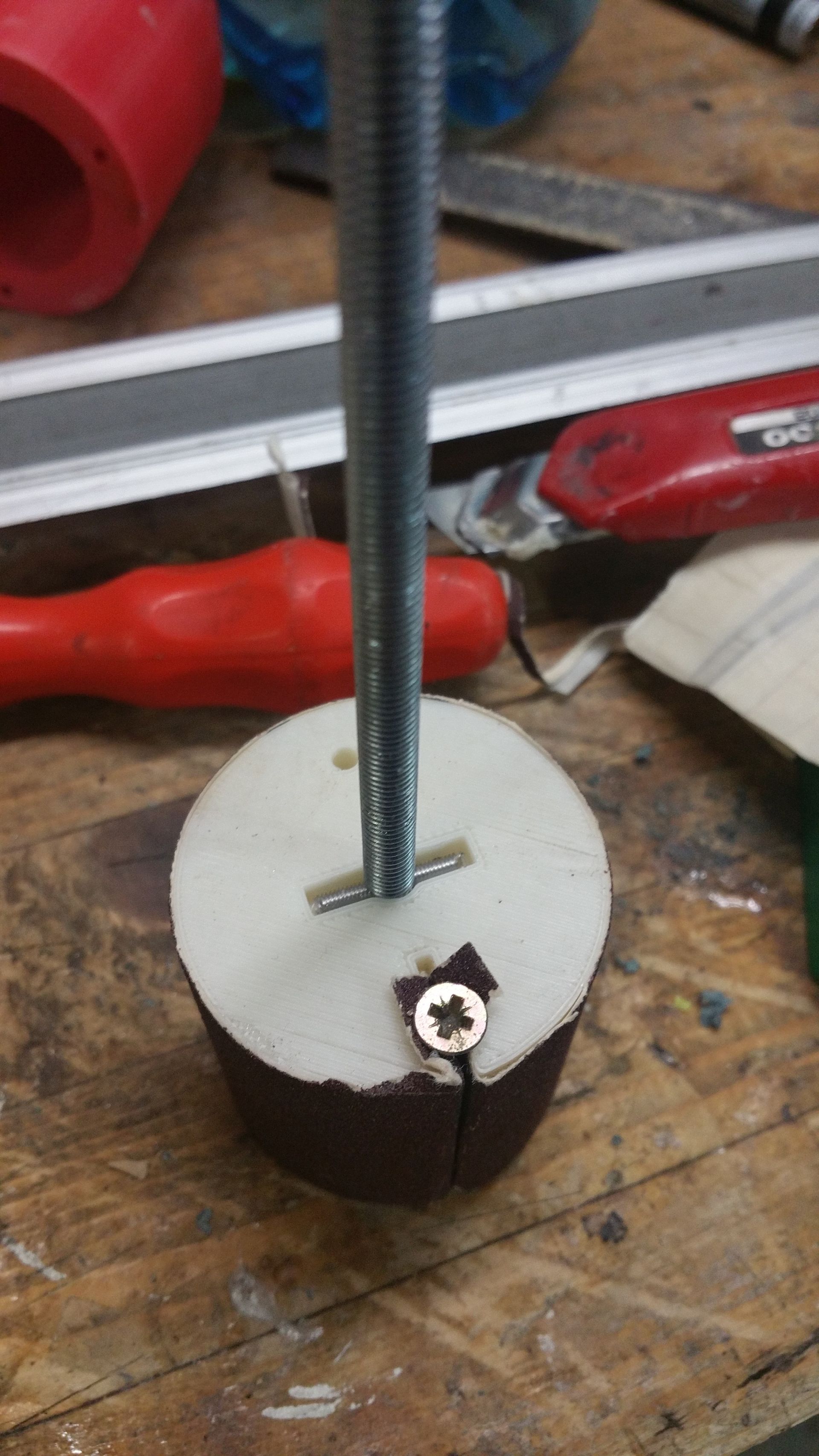

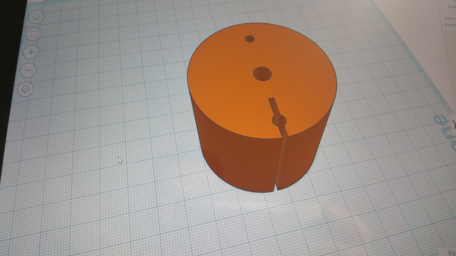

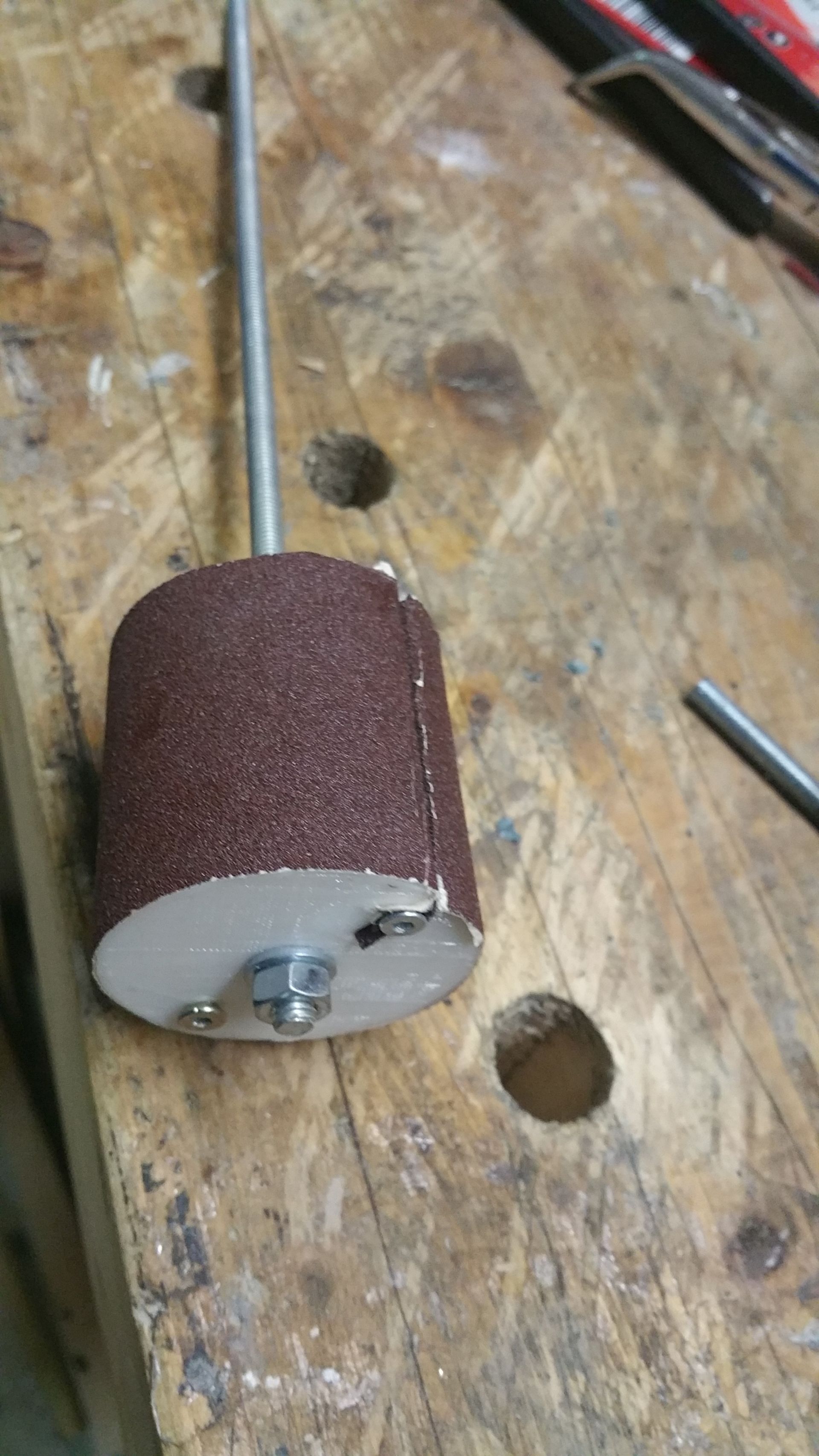

Bei der Vorbereitung für das Finnen einkleben musste ich leider feststellen, das dass Bluetube-Rohr an den Slots etwas "aufgequollen" ist und ich das Motorcasing nur noch schwer einschieben kann. Da ich zum Kleben ein Backpapier um das Casing wickeln wollte und das ganze ins Motorrohr passen muss werde ich das Rohr innen etwas ausschleifen.
Um das Ganze nicht schwieriger als nötig zu gestalten habe ich schnell einen 50mm Zylinderschleifkopf gedruckt.
Die Zeichnung:
Trommel mit 120 Band. Die Schrauben halten das Schleifpapier in der Nut fest:
Verdrehsicherung:
fertig:
Das schleifen war die reinste Freude big grin Jetzt past der Kram.
