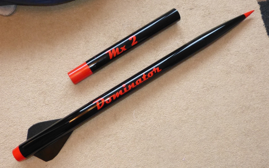

Ich glaube das ist schon eine gewaltige Herausforderung. Deine Rakete sieht sehr interessant aus. Die Fins sind aus Carbon oder?
Hast du einen Bausatz benutzt? Wer ist der Hersteller und um welches Modell handelt es sich da?

Beitrag 7630161 [Alter Beitrag07. März 2014 um 17:08]
das Ding ist selber entworfen und gebaut (dabei habe ich mich allerdings von der Dominator inspirieren lassen):
http://prolinerocketry.com/store/product_info.php?products_id=39
Die war mir mit 75 mm Durchmesser und einem 54 mm Motor Mount einfach zu gross und zu schwer.
Hab keinen Bock, daß mich der billigstmögliche Start immer noch fett über 60 Euronen kostet.
Außerdem ist die Dominator im Original potthässlich, die sieht nur durch den Hintergrund auf den Bildern so geil aus. (Deshalb hab ich mich bei meiner auch für ein schickes Hochglanz-Schwarz entschieden).
Deshalb hab ich das Teil in 54 mm nachgebaut. Die Flossen sind aus Sichtcarbon und haben eine Aerodynamisch günstigere Form als die der originalen Dominator (behauptet man zumindest), die Körperrohre (besser Booster und Payload) sind aus Pertinaxrohren. Die Konstruktion ist fin-through body, d.h. man hat 3 Befestigungsbereiche für die Flossen.
Alle Laminate sind Carbonfaserverstärkt (bräuchte es alles nicht, wollte es aber mal probiert haben und es sieht cool aus). Habe Kunststofftechnik studiert, deshalb komm ich mit dem Zeug und der Verarbeitung recht gut klar. Ein Hauptaugenmerk war das Gewicht (siehe weiter unten).
Der Witz an dem Teil ist eigentlich, daß man es mit Allem von G bis J Motor fliegen kann, denn sie funktioniert mit einstufiger Bergung, dann sieht das so aus:
(nur mit Motorausstoß) oder eben zweistufig (wie auf dem letzen Bild).
