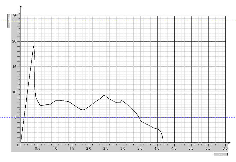

Ich glaube, eine einfache Methode gefunden zu haben, den Gesamtimpuls genau zu ermitteln.
Nehmen wir erst mal die Kurve eines x-beliebigen Motors , z.B. diese hier

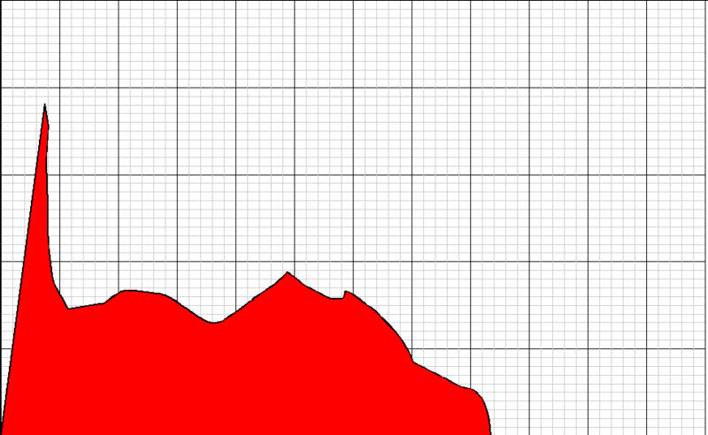

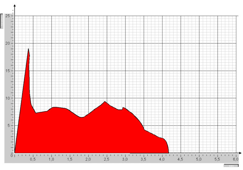

Der Impuls des gesamten Datenblattes würde 25N * 6s betragen. Also 150 Ns.
Die Kurve wird jetzt unten geschlossen und mit einer Farbe gefüllt.

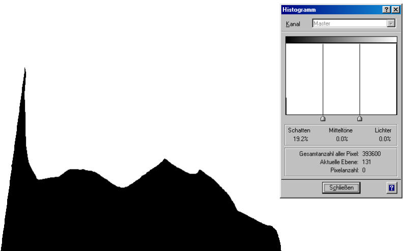

Der rote Bereich der Kurve wird jetztmit dem Zauberstab maskiert, die Maske invertiert und das Messfeld mit weiss gefüllt. Die Maske wird entfernt und das ganze Bild zur Vermeidung von Übergangspixeln in eine Strichzeichnung konvertiert. Danach erfolgt die Umwandlung in ein Graustufenbild. Das sieht dann so aus:

Ein einfacher Klick auf das Histogramm zeigt jetzt den prozentualen Anteil des schwarzen Bereichs an der Gesamtfläche. Er beträgt hier 19,2%.
Da der Gesamtimpuls des Messbereichs mit 150Ns bekannt ist, lässt sich der Impuls der Kurve nun leicht errechnen. Er beträgt in unserem Beispiel 28,8 Ns.
Ich hoffe mal, dass mir kein Denkfehler unterlaufen ist...
