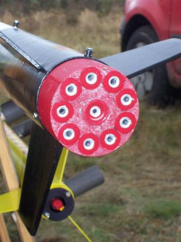

Oh, super, dann heißt es wohl dieses Jahr in Feilenmoos; "clustern, clustern, clustern..." bounce fg
Ich habe da schon mal was vorbereitet...roll eyes (sarcastic)
(Einwegcluster aus 10 x H5K in der Titan)
