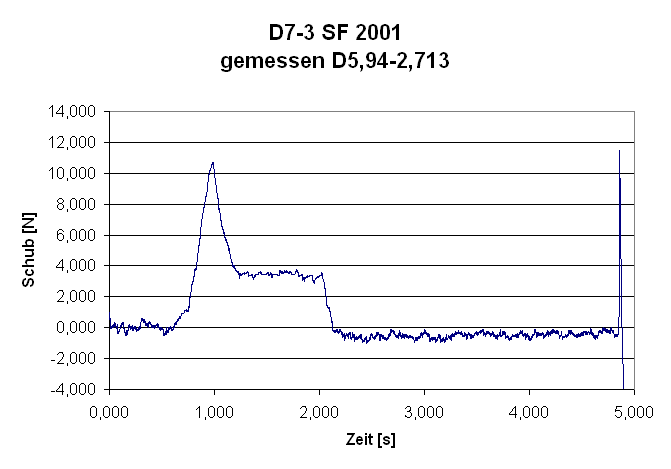

ich habe mal die Mittagsruhe genutzt um den Prüfstand mit einem D7-3 von SF zu testen. Ich habe einen Motor aus der 2001 Produktion genommen.
Da noch kein passender Adapter da war, habe ich den Motor einfach mit Klebeband am Sensor fest gemacht. Das bedeutet, dass das Delay den Motor wieder nach oben poppen läst.
Ich habe den Prüfstand auf automatische Zündung geschaltet. Leider hat diese nicht geklappt. Muss wohl was falsch gemacht haben. Mir kam da direkt die Idee für die Checkliste.
Also manuel gezündet mit Lunte.
Dabei kam unten stehendes Diagramm raus.
Das ist jetzt ein bißchen mit Excel schön gerechnet. Ich habe das Rauschen mit einem gleitenden Mittelwert Filter von 30 geglättet. Das bedeutet das immer über 30 Messwerte gemittelt wurde. Dies für jeden Messpunkt. Bei 1200 Messungen pro Sekunde kann man das ja machen oder?
Desweiteren viel mir auf, dass wohl das Nullen der Messbrücke nicht richtig funktioniert hat. Auf dem ganzen Signal ist ein Offset von -1 drauf. Das habe ich dann noch abgezogen.
Wie man sehen kann, hat der Sensor die Kurve des Motors doch recht gut aufgenommen. Der Pick ist zu erkennen und das Schubplato. Der Pick zum Schluß ist die Ausstoßladung. Durch den Filter ist der Pick etwas kleiner geworden. In den Rawdaten geht er bis 160N hoch. Augenzeugen haben die Hülse bei 10m Höhe aus den Augen verloren.
Man kann auch gut sehen, das nach der Schubphase die Kraft negativ geworden ist. Das kommt durch den fehlenden Treibstoff. Wobei ca. 60g doch etwas viel ist für einen T1 Motor.
Als Werte habe ich für den D7-3 gemessen:
Impuls = 16,12Ns
Durchschnittsschub = 5,94N
Delay nach Brennschluß = 2,713s
Ich denke das wäre doch ein schöner Flug geworden auf diesem Motor.
Es ist hier aber zu beachten, das ich nur rechnerische Werte für die Sensor Kalibrierung verwendet habe. Es kann also noch ein Fehler vorhanden sein.
