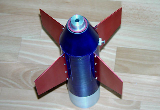

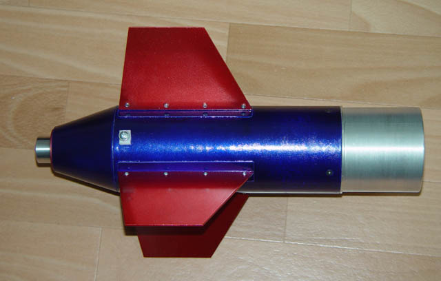

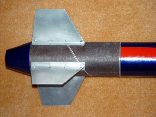

Da ich mit der Konstruktion des Hecks unzufrieden war, habe ich das ganze neu gebaut. Sandwichflossen in bewährter Schraubverbindung zieren nun die Rakete.

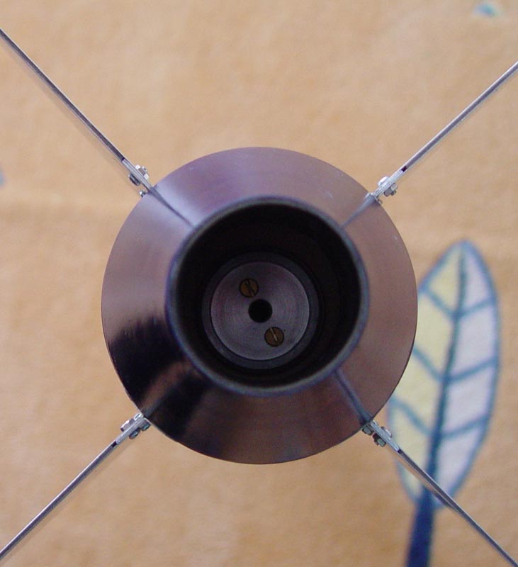

von hinten:
Andreas H.
Beiträge: 2528
Beitrag 44931 [Alter Beitrag14. März 2004 um 10:11]

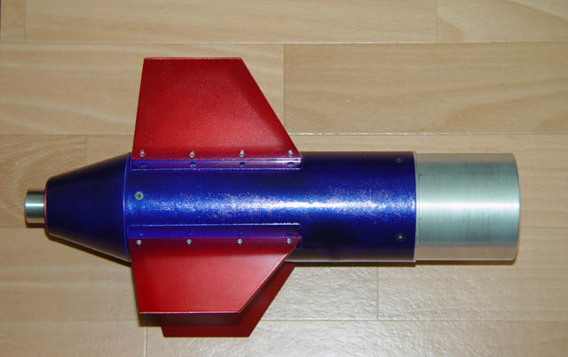

Es geht zwar langsam aber doch stetig voran mit dem Modell "Saphir 800". Heute ist die Antriebssektion fertiggeworden. Die Flossen sind jetzt in BC125-Metallicrot lackiert und mit je 4 M2-Schrauben befestigt. Den Heckkonus und den Kuppler habe ich mit M3-Senkkopfschrauben mit Imbus verbunden.
Jetzt beginne ich mit dem Einbau der Elektronik - den SALT3 als 2-stufiges Bergungssystem und ein D-Mag als Backup für den Drogue. Beide Systeme erhalten je eine eigene Batterie.
Gruß Andreas

He Andreas,
topp dein Modell! Glückwunsch zum Konzept und Ausführung. Da erkennt man den Maschinenbauer! Ernst Maurer hat da wohl noch Pate gestanden
Bei dem kann man sich ne Menge abkucken, stimmts
Hi Rolli,
danke für die Blumen! Mir gefällt die Kombination von verschiedenen Werkstoffen und die damit entstehenden neuen Eigenschaften. Diese Sandwichflossen sind im Verbund unglaublich stabil, die Schichten im Einzelnen sind dagegen vollkommen schlaff.
Sollte einmal eine Flosse Schaden nehmen bei der Landung, wird sie einfach abgeschraubt und durch eine Neue ersetzt. Da hat man mit eingeharzten Flossen schon mehr Probleme.
Das Prinzip habe ich mir in der Tat aus Ernst's reichem Erfahrungsschatz entliehen - es ist wirklich außergewöhnlich, was für tolle Ideen er hat! king cool
Hallo Jochen,
auch an Dich vielen Dank. Den Klarlack habe ich ohne vorheriges Anschleifen gespritzt, allerdings habe ich nicht gewartet, bis der Metalliclack völlig durchgetrocknet war. Er ist sehr gut verlaufen. Man muß nur aufpassen, dass man das richtige Maß findet und keine Nasen entstehen.
Gruß Andreas
