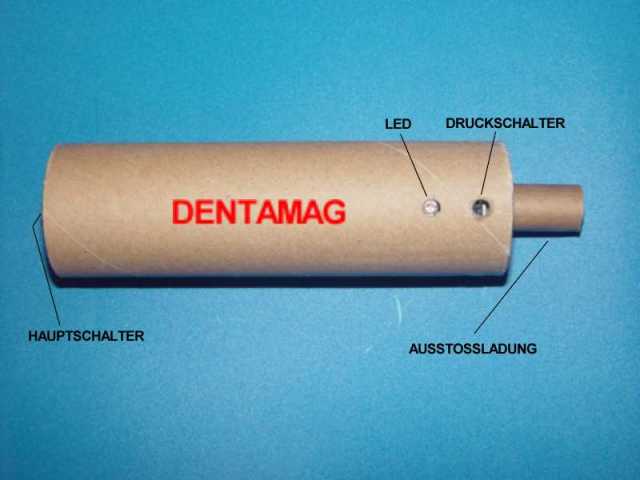

Ich habe das Dentamag in eine Hülse eingebaut, die in das Rohr von hinten gegen einen Spant eingeschoben wird. Die Trennung ist wie bei Euch auch vor der Flossensektion. Die Scharfschaltung erfolgt von außen durch eine Bohrung im Rohr über einen Druckschalter, der mit in der Hülse sitzt .
Das Dentamag kann nach Einsatz komplett herausgenommen und wieder geladen werden.

eben habe ich die Dark Angel mit dem Dentamag- Einschub fertiggestellt. Nun kann der Erstflug auch bei mir stattfinden!
Hier ein Foto des Einschubes:

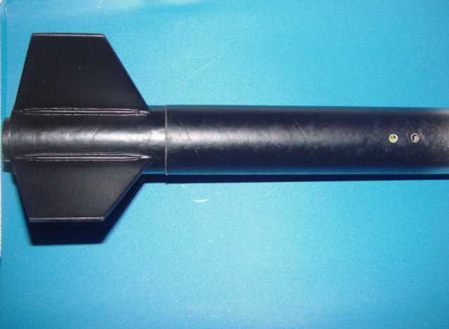

und hier das Heck der Dark Angel mit eingeschobenem Dentamag:
Gruß Andreas

Bild vergessen! Aber jetzt:
