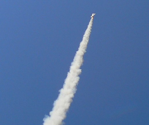

            Ehh danke für alle Eure "Beileidsbekundungen"    Aber sooo traurig bin ich nun auch wieder nicht. Zum Raketenhobby gehören Abstürze schon mal dazu. Damit muß man leben können. Nun habe ich wenigstens wieder was zum basteln... Wird schon! Was ist schon der Kummer für ein gecrashtes Modell, wenn man so ein Bild hat...  Folgende Datei wurde angehängt: |

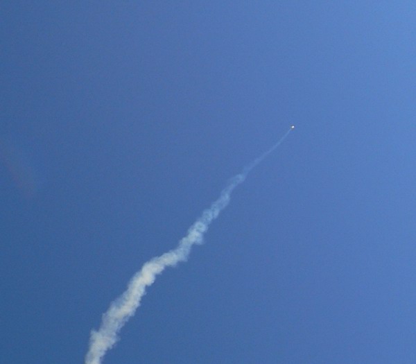

            oder so eins... Folgende Datei wurde angehängt: |

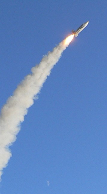

            und das hier... Folgende Datei wurde angehängt: |
