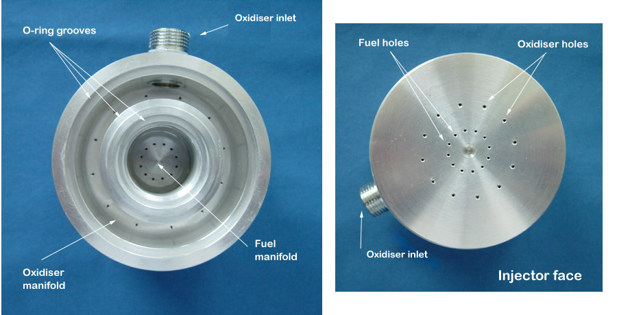

Hi Leute,
sehr interessante Sachen werden hier beredet, aber ich glaube, wir kommen ein bissel in eine falsche Richtung, nämlich viiiiiel zu kompliziert zu denken.
Simpel heißt für mich, so wenig Teile wie möglich. Wir wollen den Hobel doch erstmal zum Laufen kriegen, oder? Ob er regelbar ist, oder nicht, wieviel das Ding wiegt, ob 'ne Autobatterie daneben steht oder nicht, ist doch wirklich erstmal sekundär. Wenn das Ding total klobig ist, 8mm Wandstärke hat, durch die Düse mit Zirkoniumwolle gezündet wird und nur einen AN/AUS Konpf hat, ist das doch für den ersten Motor völlig ausreichend!! Er soll ja erstmal laufen, und das reproduzierbar. Erst dann kann man anfangen, aufgetretene Probleme zu lösen.
Ihr müßt bedenken, für jedes gelöste Problem kommen zwei neue auf uns zu, und je komplizierter es wird, desto schwierigere Probleme kommen auf uns zu! Im Moment ist es so, als wollten wir ein Auto bauen, und nicht mit 'nem Trabbi anfangen, sondern einem Mercedes C111.
Bild vom Einspritzkopf meines Motors, von der Zuflußseite und der Stirnseite (also da, wo's heiß wird) aus gesehen:
Zugemacht wird das Ganze mit diesem Deckel:
O-Ringe sind nicht abgebildet.
Die Bohrungen sind so gewinkelt, dass sich die Strahlen der Stoffe an einem Punkt 5cm entfernt des Einspritzers treffen, zerstäuben und verbrennen. Gleichzeitig ist die Größe der Löcher so gewählt, das die Zuflußmenge bei konstantem Förderdruck gleich bleibt.
Rudimentär? Klar, aber wirksam und erprobt.
Grüße,
Grüße,
Miles Kington (1941-2008)
Beitrag 65653 [Alter Beitrag07. Januar 2005 um 17:32]
sehe ich das richtig, das du den Deckel mit dem großen Gewinde in der Mitte einfach aufschraubst und gegen die Dichtung presst?
Man kann gut sehen das der äußere ring Bohrung unterschiedliche Druchmesser hat. Schön wäre mal eine Querschnittszeichnung.
@Sly: So wie es aussieht scheinen wir den gleichen Ansatz zu haben. Hast du da die Größe der Muttern berücksichtigt und die Wandstärken? Ich hatte nur Platz für 6 Schrauben weil da sonst kein Platz mehr war für die Mutter. Die wäre der Wand im Weg gewesen. Die Wandstärke sollte am Motor überall ca. 5mm betragen. Dann haben wir bei dem Durchmesser mehr als die doppelte Sicherheit.
Bei Tom E. Einspritzsystem treffen sich die Strahlen erst nach 5cm. Kommen die überhaupt soweit? Immerhin haben wir Verwirbelungen im Triebwerk. Daher mein ansatz mit den Schrauben. Dort wird direkt ein paar mm nach der Einspritzdüse vernebelt.
