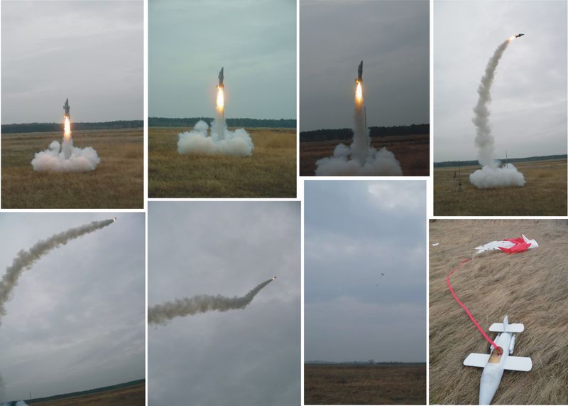

            Hi all, dank euch allen für die Glückwünsche und den gleich so treffenden, konstruktiven Hinweisen. Ich bin mit euch allen fast der gleichen Meinung: Nachdem ich alle Bilder und das Video von Andreas mehrmals angesehen, sowie meine eigenen Beobachtungen ins Gedächtnis zurückgerufen habe, will ich mal versuchen den Flug zu beschreiben. Ich kann nicht 100%ig sagen, ob ich die Bachem genau in den Wind ausgerichtet habe. Kann also sein, dass der Wind etwas seitlich kam. Nun, das Modell hat sich kurz nach Verlassen der Rampe in den Wind gelegt, und zwar in Bauchlage. Wenn der Wind etwas seitlich kam, hat er vielleicht unter eine Tragfläche fassen können. So flog sie im weiteren flachem Steigflug nach oben machte dabei zwei volle Rollen. Nachdem der Schub weg war kam sie zum ganz normalen gleiten. Sie war im Endeffekt höher, als es zu Anfang aussah, denn sie hing noch eine Weile am Schirm. Es ist aber wahrscheinlicher, dass die mit Blei gefüllte Spitze, welche nicht linear in der Schublinie des Motors liegt, diese "Kapriolen" hervorgerufen hat. Eberhard hat es schon gesagt und ich habe auch diese Meinung Dieser Fakt ist glaube ich verantwortlich für das Rollen während der Beschleunigungsphase. Dass sie sich gleich in den Wind gelegt hat, kann dann auch an dem vielleicht doch zu kleinem Trimmgewicht in der Spitze liegen. Mein Fazit: den gesamten Bug bis hin zum Cockpit abtrennen, neu konstruieren mit Verlagerung des Schwerpunktes (Spitze) nach oben, dabei vielleicht ein paar Zentimeter zugeben. Siehe Skizze. Betreffs Bremstriebwerk denke ich doch mal, dass sich das erst einmal erledigt hat  Die Idee ist erst mal auf Eis gelegt. Ich habe immer gesagt, dass die Natter erst mal beweisen muss, dass sie fliegen kann. Aber was noch nicht ist, kann ja mit der Zeit werden  Rolli P.S. die untere Natter ist die geflogene. Beachtet den Unterschied der Nasen... Folgende Datei wurde angehängt: |

            Hier nochmal eine Bildfolge... Folgende Datei wurde angehängt: |

            Salü Rolli Ich komme zu ganz ähnlichen Schlüssen, aber einem anderen Lösungsforschlag: Warum nicht den Schubvektor so legen, dass er durch den Schwerpunkt geht, statt umgekehrt? Sprich: gibt es eine Möglichkeit, den Motorhalter so zu drehen, dass der Vektor auf die Spitze zielt? Dann dürfte die Sache schon deutlich besser aussehen. Daneben auch: zuerst instabil, dann stabil - dürfte durch Vorverlagerung des CG zu lösen sein. Das Abdrehen an sich würde dadurch aber - nach oben stehender Theorie - nur verringert, nicht beseitigt. Wo lag denn letztlich der Schwerpunkt? Ansonsten: Gratulation zum Flug; wenn die Anfangsschwierigkeiten bei diesem komplexen Modell überwunden sind, wird das eine geniale Sache! Gruss Andi Lebenserfahrung ist die Summe der Fehler, die zu machen sich kein anderer gefunden hat. (Jules Romains) |

            Da ich grad noch wach bin... @ Andy: Zitat: Ganz einfach, weil ein Umbau der Spitze einfacher ist, als das Heck   Ich hätte eigentlich eher drauf kommen können. Aber hinterher ist man ehh schlauer   SP von vorn 430mm, CP 590mm, die gesamte Länge ist 940mm Ich muß aber zugeben, dass der CP ein MIttelmaß aus verschiedenen Programmen und Flächenberechnungen ist. @ Oliver, Zitat: Sohnemann hat viele andere und selbstverständlich wichtigere Dinge zu berechnen, das ist normal in seinem Beruf. Da kann ich leider nicht mehr Nächte lang mit ihm durchquatschen... Aber er wird mir bestimmt nächstes WoEnd das gleiche sagen wie ihr alle   Ciao, ein in die Zukunft schauender Rolli |

            [  30. November 2004 um 09:55] Zitat: Die Schubachse muss primär mal parallel zu den Flossen liegen! Das heisst man müsste auch die Anstellwinkel aller Flächen verändern. Der Schwerpunkt des Modelles muss aber auf jeden fall auch genau in der Schubachse liegen. Die unsymetrische Spitze kann nur mit gefühlvoll einstellbaren Höhenrudern (Einstellschraube!) korrigiert werden. Gruss Jürg |

            Gewicht würde sicher reichen... scheinbar ist es eine Eigenart der Natter, so zu fliegen.. wenn sie diese konstant bebehält, sehe ich keinen grund, das sie das nicht tun sollte... Sieht vor allem 100% scale aus, wie schon oben erwähnt... Wenn das Hauptproblem an der asymetrischen Spitze liegt, ist das ja auch nicht korrigerbar. Mit dem Zusatzgewicht der Bremstriebwerke in der Spitze, ist der Mehrballast ja sicher auch gegeben. Hatte die Natter bei dem Flug ein gleichwertiges Ersatzgewicht anstelle des geladenen BC80 drin? Das wäre ja eine ziemliche Ballastminderung gewesen. Gruß, Thomas Und damit treibe ich mich selbst in den Ruin!!! |

            Hi Rolli, Glückwunsch, dass sie heil geblieben ist. Die Bilder erinnern mich stark an meine eigenen Nattern. Meiner Meinung nach eindeutig zu wenig Gewicht vorne. Kann es sein, dass die Booster etwas klein geraten sind? Aufden Bildern sieht es so aus. Hast du vor, die Booster noch zu motorisieren? Gruß, Achim Der größte Feind des Erfolges ist die Perfektion |
