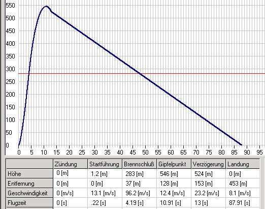

Ich hab das mal durch mein Programm laufen lassen und für den Innenbrenner das nachfolgende Flugdiagramm bekommen. (X-Achse ist die Zeit in Sekunden). Dabei bin ich von einem Startgewicht von rund 1kg ausgegangen, wie Neil. Ansonsten hängt natürlich alles auch vom cw-Wert ab, von den Abmessungen usw.
Peter
alias James Pond
Peter
Wohnort: D-84034 Landshut
Beiträge: 2235
Beitrag 27163 [Alter Beitrag14. März 2003 um 21:34]
Der Knick oben markiert übrigens den Fallschirmauswurf. Ab da fällt die Rakete gleichförmig und mit etwas (virtuellem) Seitenwind.

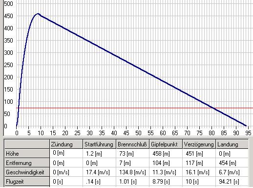

Hier dasselbe Gerät (nur mit einem kleineren Fallschirm damit der Landepunkt nicht so weit rechts liegt), jetzt aber mit dem "Peakbrenner":

Man sieht: der "Rakademy Award" in der Kategorie "größte Höhe" geht an den Peakbrenner. Das wird wohl daran liegen, daß er nicht soviel Energie an den Luftwiderstand verliert, weil er langsamer fliegt.
Die Berechnung verwendet übrigens die original Prüfstandsdatensätze, der Flug mit dem Peak beruht auf dem Test, den wir beim Reload-Kurs in Roggden gemessen haben.

jetzt bin ich aber etwas verwirrt. Mein Bolzen mit 1kg kommt nach meiner Rechnung 3x höher. Ich werde da nochmal durchkauen um zu sehen was ich da falsch gemacht haben könnte.

Mit einem kleineren cw-Wert und/oder anderen Abmessungen der Rakete kann das erheblich anders aussehen.
Beitrag 27172 [Alter Beitrag15. März 2003 um 08:45]
ich hbin von einem Stromlinienförmigen Körper mit einem Verhältnis von 1:20 B:L ausgegangen. Der hätte einen Beiwert von 0,094.
Ich habe nochmal die Formeln kontrolliert und keine Fehler gefunden.
Dann habe ich den C-Wert solange erhöht, bis ich die gleiche Höhe habe wie in deinen Diagrammen. Da komme ich auf 2 was meiner Meinung nach etwas viel ist.
Vielleicht habe ich ja auch die Motordaten falsch abgelesen. Gehe also mit einer zu großen Motor Leistung in die Rechnung rein.

Was ist mit dem Durchmesser der Rakete?
Wenn Peters Rakete den doppelten Durchmesser und einen c<sub>w</sub>-Wert von 0,5 hat, passt das doch.
Beitrag 27175 [Alter Beitrag15. März 2003 um 11:21]
danke dir zutiffst Oliver. Ich bin tatsächlich davon ausgegangen, das der Durchmesser bei ihm gleich ist.
Also scheinen meine Gleichungen doch richtig zu sein. Gehe ich dann von einem CW von 0,5 aus bei meinem Röhrendurchmesser, so kommt das ganze auf ca. 800m. Finde ich ist doch recht akzeptabel.
