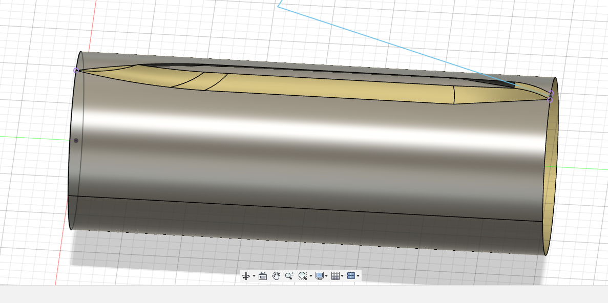

Beitrag 7659015 [Alter Beitrag02. September 2024 um 08:59]
Wenn man mal ein paar Jahrzehnte aus den Zeichenprogrammen raus ist roll eyes (sarcastic)
Vieles geht viel einfacher, man muss nur erstmal wieder rausbekommen, wie es geht.
Hier mal der erste Fortschritt.
Cover1987
Cover1987

Beitrag 7659062 [Alter Beitrag08. September 2024 um 10:25]
Ich habe mal noch 5mm dazugegeben.
Die Idee war gut und spart sogleich 25gramm in der Spitze bounce
