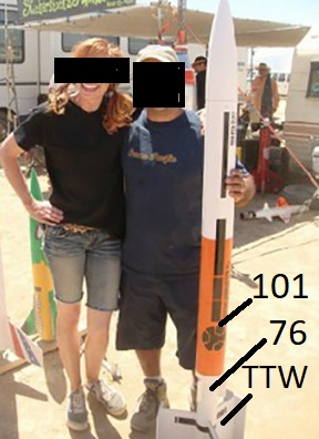

Was ich hier habe und passend ergänzen möchte,
sind 78,8 mm außen, 76,2 mm innen.
Entspricht dann wohl 3.1/3.0 inch.
Es sind halt schon E-Bay, Konus und M.-Mount vorhanden,
sonst wäre ich auch mit Klima 75er glücklich geworden ;-)
Benötigte Länge: mind. 22 - 24 inches oder 55 bis 60 cm.
Drei Schlitze zu 4mm wären super, oder eben "unslotted".

warum soll das Rohr mit Schlitzen sein? Wenn ich mir das Model ansehe, sind die Finnen doch an der Verjüngung angebracht?

Beitrag 7650708 [Alter Beitrag10. November 2021 um 17:35]
Verjüngung?
Du meinst am kleineren Durchmesser?
Eine Verjüngung gibt es hier nicht, der "Übergang" ist übergangslos big grin
Und, ja, das 3-inch Rohr soll den dünneren Teil darstellen roll eyes (sarcastic)
Für das obere Rohr kommt man dann auf 4 inch, im Original
der Estes-Nomenklatur BT-20 und BT-50 mit 18,6/24,8 mm = 0,75 exakt.
Geändert von Rocketom am 10. November 2021 um 17:36
Beiträge: 3043
Beitrag 7650711 [Alter Beitrag10. November 2021 um 17:46]
Das ändert die Betrachtung, da kann ich Dir mit den Rohren nicht helfen.
Ist das dann das Motorrohr oder reduzierst Du auf 54mm?

Beitrag 7650712 [Alter Beitrag10. November 2021 um 17:54]
Ich. Verstehe. Deine Fragen. Nicht.
big grin
Ein Bild sagt mehr ...
Beiträge: 3043
Beitrag 7650714 [Alter Beitrag10. November 2021 um 18:12]
OK also 54mm, 75mm währe eh Quatsch.

Beitrag 7650715 [Alter Beitrag10. November 2021 um 18:40]
Als Motormount?
Ich dachte, mir würden erstmal 38 mm ausreichen wink
Beiträge: 3043
Beitrag 7650717 [Alter Beitrag10. November 2021 um 19:02]
Mach kein Quatsch. Reduzieren kann man immer, größer machen nicht.
