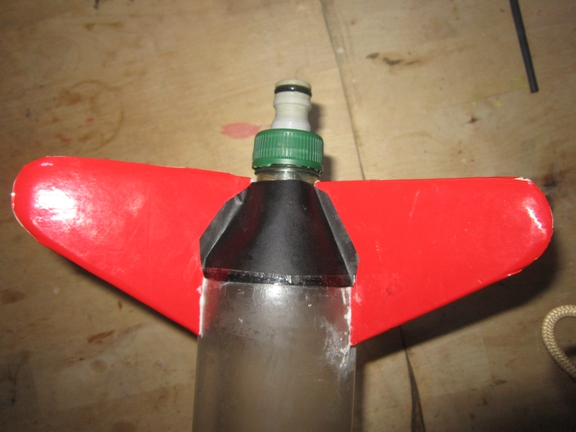

Klingt vielleicht lächerlich, aber 2-3 g wäre mir schon zu viel. Die schicke rote Folie auf den Flügeln hat schon mehr Gewicht gebracht, als erhofft. Bei diesem Projekt gehts um jedes Gramm. In PET oder Papier ist das noch leichter. Ich werde berichten. Nebenbei haben wir auch grad dieses feine Glasgewebe nicht, bei Segelflugzeugen für echte Menschen braucht man da doch eher was solideres.
Nochmal zum Kleber: Die Konsistenz ist ziemlich wie Leim, etwas zähflüsssiger. Ich verstreiche den immer mit Zahnstocher, wegfließen tut er kaum. Irgendwelche krassen Gerüche sind mir auch nicht aufgefallen. Wäre auch seltsam, das sind ja eigentlich Mini-Mengen mit denen man da arbeitet. Ich würd vermuten an der ganzen Rakete sind vielleicht 10g Kleber verbaut.
Was ich immer tue: Hände vorher leicht eincremen. Dann kriegt man den auch problemlos mit einem trockenen Tuch abgewischt. Auch andere Flächen kriegen ihr Fett weg, wenn sie nicht geklebt werden sollen. Vaseline ist da gut und unbedenklich.

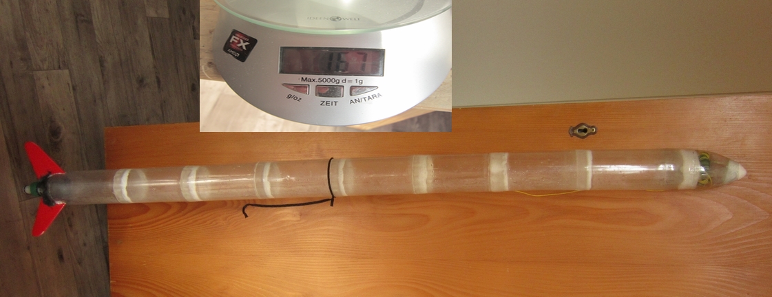

Hier die Papierversion einer aerodynamischen Heckverkleidung. Zusatzgewicht: 1g. Wie gesagt, am Heck ist mir niedriges Gewicht besonders wichtig.
Hab das Papier beidseitig lackiert und mit Sekundenkleber drangepappt. Mit der Düse bin ich nun bei 142 g und es fehlt nur noch die Spitze mit Fallschirm. Da mein großes Fallschirmsystem für die 6 L-Zebra-Rakete auch nur 57 g wiegt, sollte es hinhauen.

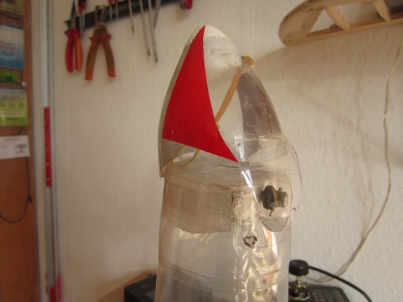

Das Wetter ist sooooo schön. Und damit auch perfekt zum Raketenfliegen. Also hab ich eiligst das Fallschirmsystem fertig gebastelt, das ich schon vor längerem angefangen hatte.
Wie bei meiner Terri-Rakete ist es wieder eine Klappspitze, die durch ein (innenliegendes) Gummiband am Tommy-Timer eingehängt wird. Der Timer wird vor dem Start durch einen Kabelbinder blockiert, den man von unten ins Getriebe des Timers steckt. Klappt bei meinen beiden anderen Raketen hervorragend - hier allerdings ist durch den Klein- und Leichtbau die Handhabung dann schon ziemlich fummelig. Ich brauch so ne Art Häkelnadel aus Draht um das Gummiband richtig einzuhängen und korrekt aufzuwickeln. Die Vortests des Systems waren dann auch nicht besonders ermutigend. Am Ende war das aber egal.....
Das Projekt-Ziel ist jedenfalls erreicht, die gesamte Rakete mit Bergungssystem wiegt flugfertig 167 g.Mit 3.9 L Volumen damit bei 43 g/L und deutlich unter den avisierten 50 g/L. Auch das hat allerdings lustige Konsequenzen, die ich in meinem Flugbericht erläutern werde.
