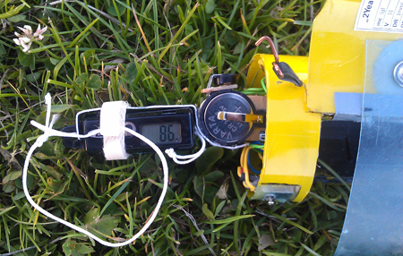

Beitrag 7635523 [Alter Beitrag21. Juli 2015 um 22:45]
Heute hatte ich einige Starts bei 10 bis 15 km/h Windstärke.
Dabei hatte ich die Rakete das erste Mal so am Schirm befestigt, das diese waagrecht am Schirm hängt.
Zusätzlich dann noch einen deutlich kleineren Schirm.
Die Bergung lief super und die Rakete trieb nur wenig ab.
Der erste Flug (11 bar Startdruck)
Die berechneten Werte für diese Rakete.
Bei den nächsten beiden Starts, die wahrscheinlich ein gutes Stück höher waren, zählte der Höhenmesser mal wieder nicht. Irgendwie bin ich mit diesem Teil nicht so ganz zufrieden.

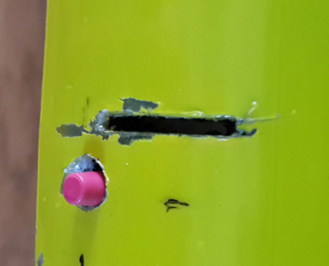

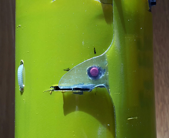

Beitrag 7641134 [Alter Beitrag02. Oktober 2017 um 21:15]
Ich habe jetzt auch diese Rakete auf Lipos umgerüstet.
Als weitere Optimierung habe ich den Minischalter, der den Sevo nach Öffnen der Klappe ausschaltet, aus der Rückwand der Fallschirmkammer entfernt. Hier konnte es passieren, dass der Schalter nicht zuverlässig betätigt wird.
So gab es immer das Risiko, das die Klappe nicht öffnet.
Jetzt befindet sich der Schaler seitlich an der Kammer. Der Betätigungsstift des Schalters ragt durch die Wand der Kammer nach außen. Dort wird er sicher durch die verschlossene Klappe betätigt.
Damit ich beim Schalter die Länge des Betätigungsstiftes nicht verändern bzw. anpassen muss, habe ich den Schalter in der Kammer auf einem PET Streifen montieren. Dieser gibt bei Betätigung des Schalters wie eine Feder nach und so wird der ganze Schalter etwas ins innere der Kammer gedrückt.

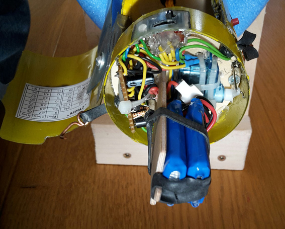

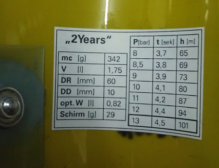

Beitrag 7641682 [Alter Beitrag10. Dezember 2017 um 16:59]
Hallo zusammen.
Vor gut zwei Jahren habe ich meine erste Wasserrakete gebaut. Heute habe ich mein aktuelles Projekt abgeschlossen. Eine Rakete, in die alle Erfahrungen eingeflossen sind. Diese Rakete entspricht komplett meinen Ansprüchen. Ich habe damit wohl die für mich optimale Wasserrakete gebaut.
(1) Die Spitze ist aufgesteckt und wird mit zwei Gummis gehalten. Innen kann ein Höhenmesser (z.B. ESTES) aufgenommen werden.
(1) Lasche an der Tür für die elektrische Verriegelung.
(2) Die Auswurffeder (PET-Streifen) wird direkt an der Tür befestigt.
(3) In der Kammer wird die Wand mit einer 5 mm PP-Hohlkammerplatte verstärkt. Diese wird mit beidseitigem Teppichklebeband auf die Innenseite der Kammer geklebt. Boden und Deckel sind aus 3mm Sperrholz (Birke)
(4) Die Spitze wird aufgesteckt und mit zwei Gummis gehalten.
(5) Bedienelemente für den elektronischen Timer (Fallschirmauswurf)
(6) Das Schockband des Fallschirms wird mit einer Schlaufe hinter der Kugel befestigt. Anstatt einer Kugel reicht auch ein Knoten.
Nach und nach werde ich jetzt meine Raketen auf diesen Standard umrüsten.
Grüße aus Kiel
Marcel

Beitrag 7641731 [Alter Beitrag17. Dezember 2017 um 22:43]
Ah ok,
vielen Dank!
Ein paar Fragen habe ich aber noch:
Die "Feder" zum Auswurf des Fallschirms ist auch aus dem Flaschenmateriel (PET-Mehrweg),
oder nimmst Du da etwas weicheres, also eher PET-Einweg?
Und sehe ich das richtig, dass Du diese inzwischen mit einer Blindniete an der Tür befestigst?
Dank und Gruß aus Achim
Stefan
