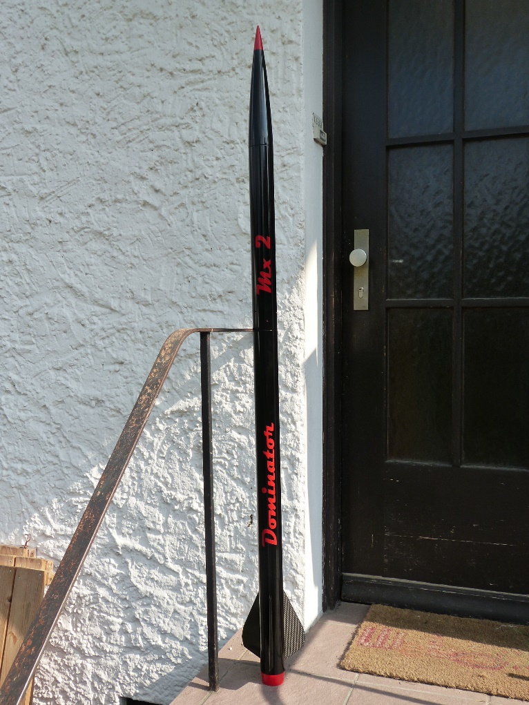

ich bin auch relativ neu hier. Meine Vorlieben sind die gleichen wie die Deinen (hoch und schnell), deshalb habe ich das hier gebaut...
Die fliegt z.B. mit einem Aerotech 38 mm Motor. Theoretisch gingen da um die 3.000 Meter.
Ich habe damit meinen Level 1-Flug gemacht, mit einem 29 mm H 128 Motor. Die 522 Meter, die der Motor geschafft hat, die waren schon ziemlich imposant. Eigentlich wollte ich einen 38 mm Motor verwenden, der hätte 1.000 m gebracht. Die Leute am Flugtag (der Prüfer für den level 1) haben gemeint, 1.000m ist heute noch keiner geflogen (es war leicht windig), ich sollte das besser nicht tun. Ich bin heilfroh, daß ich zugehört habe...
Beim Bau und für den ersten Flug haben mir einige Leute hier sehr geholfen, sonst ist das echt suboptimal, man hat einfach viel zu wenig Ahnung und Erfahrung. Übrigens ist der Know-How Level hier im Forum sehr, sehr hoch, das kannst Du mir glauben, also wenn einer einen Rat gibt, dann höre ich immer sehr gerne zu.
Das Video kenne ich auch, es ist echt cool. Die Rakete ist eine absolute Sonderanfertigung, der Kerl der sie gebaut hat, hat brutal viel Ahnung davon. Die fliegt auch nicht auf einem gekauften Antrieb, sondern ähnelt vom Motor her eher einer militärischen Konstruktion. Übrigens schreibt er auf seinen Posts, daß er keine Fragen zur Rakete beantwortet. (Warum wohl...?). Und übrigens hat sich nicht nur die US-Luftfahrtbehörde für diesen Start interessiert, sondern noch einige andere US-Behörden auch (warum wohl...?).
Jetzt zurück zur Praxis. Das mit der Raketerei sieht viel einfacher aus, als es ist.
Sagen wir mal, ich würde mit der schwarzen auf 3.000 m wollen. Das bedingt folgendes:
- Nach ca. 150 m würde die Rakete die Schallmauer durchbrechen. Das ist in D generell verboten
- der Landekreis wäre bei günstigem Wind etwa 1km im Radius, das dafür passende GPS hab ich noch nicht gefunden (da gibt es wiederum einige Vorschriften und technische Probleme dazu).
- die Kosten für dieses Projekt (3.000m) wären damit bei ca. 1.000 € (und lass Dir ja nicht erzählen, das würde billiger gehen, Rakete und Bau ist dabei eingerechnet).
Wenn alles glattgeht, würde sie heil wieder runterkommen und man würde sie auch wieder finden.
Ich hab mir auch überlegt, sie auf einen 54mm Motor auszulegen (ursprünglich).
Da wären Mach 2.irgendwas möglich gewesen und vermutlich Deine 10.000m. Aber:
Danach kannst se wegschmeißen. Wird viel zu heiß, Farbe geschmolzen, Flossen hin, Klebungen nicht mehr stabil genug, Passungen Schrott usw. Ganz zu schweigen vom Wiederfinden.
Deshalb hab ichs gelassen. Ganz abgesehen davon, daß ich ethische Skrupel habe, einige 100 Euro in 3 Sekunden zu vernichten (gilt für mich persönlich). Von den Gesetzlichen Problemen mal ganz abgesehen.
