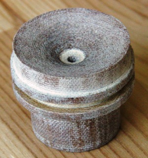

Beitrag 7306928 , Düse [Alter Beitrag29. Januar 2011 um 14:22]
Hier 'mal eine BC-125 Düse als Hartgewebe-Nachbau.
Natürlich nur zum Ansehen, nicht zum Fliegen. Der Vorteil des Hartgewebes ist die sehr gute Bearbeitbarkeit, Spezialwerkzeuge (Konvergenz-/Divergenz-Schneider) kann man aus ordinärem Stahl bauen. Problematisch dürften bei dieser Düse die schmalen Stege an der Dichtring-Nut sein. Die gibt's aber bei AT-Düsen nicht.
Al- oder Zr-Oxid-gefüllte Kunststoffe würde ich ums Verrecken nicht auf einer Dreh- oder Fräsmaschine bearbeiten. Langfristig dürften die "Späne" die Gleitbahnen ruinieren.
