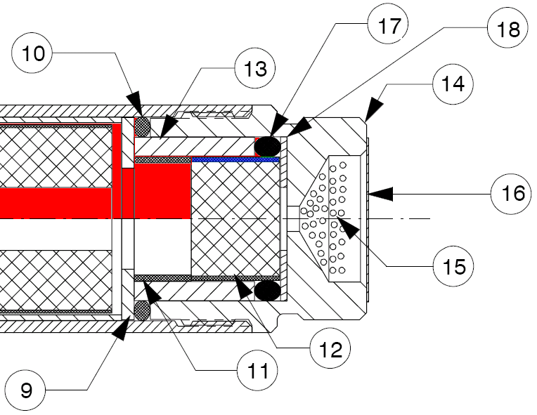

ich habe bei Aerotech unter der Bezeichung H-128 eine Zusammenbauzeichung gefunden. Verglichen mit anderen ändert sich nichts im Aufbau der Verzögerung. Das ganze sieht wie folgt aus:
Ich habe selber noch ein paar Farben dazu gefügt in der oberen Hälfte. Die untere ist Original geblieben um keine Details zu übermalen.
die Teile sind wie folgt benannt:
9.Forward Insulator
10. Forward O-Ring
11. Adt Delay Spacer
12. Delay Grain
13. Delay Insulator
14. Forward closure
15. Ejection charge
16. Ejecetion Cap
17. Delay O-Ring
18. Forward Delay Spacer
Der Zünder wird so plaziert, das er den Tribestoffblock entzündet. Dabei kann sich die Flamme in den roten Bereich ausbreiten und kommt bis zu dem O-Ring Nr.10. Dieser O-Ring dichtet das ganze so ab, das keine Gase nach außen strömen können, oder am Delay Insulator Nr. 13 vorbei. Passiert das doch, strömt das Gas weiter bis zum O-Ring Nr.17.
Das Gas kann aber auch zwischen Nr.12 und Nr. 13 bis zu diesem Punkt gelangen. Entscheiden ist also die Fläche die ich grün masrkeirt habe, wo der O-Ring Nr. 17 auf dem Delay Grain Nr. 12 aufliegt.
Da muss also Dreck sein damit sich das Gas weiter in Richtung Ejection Charge Nr. 15 arbeiten kann.
In der Montageanleitung steht, das man die innere Ecke des Delay Insulator Nr. 13 mit dem Fingernagelabphasen soll. Bei der Fertigung entstehen immer Grate an solchen Ecken. Was passiert wenn so ein Grat nach innen gebogen wird anstatt abgefast zu werden? Er würde dafür sorgen, das beim hereinschieben des Delaygrains sich das Delay verformt. Ist das Material des Insulator härter als das des Delay Grains, wird sich eine Riefe im Delay Grain bilden, genau da wo der O-Ring zum dichten aufliegen sollte. Es ist also wichtig das dort jeder Grat entfernt wird.
Was passiert wenn Dreck auf dem O-Ring Nr. 17 oder auf der Oberfläche des Des Delay Grains ist?
Der O-Ring wird eingefettet. Das macht man mit dem Finger, evtl. mit einem Handschuh. Finger sind sehr sensibel und es müßte bei dem einfetten dreck einer bestimmten Größe zu spüren. Aber angenommen der bleibt da.
Der O-Ring wird aufgeschoben. Der Dreck auf dem Ring oder dem Grain wird, solange er nicht sehr fest sitzt, abgescherrt und liegt nicht mehr zwischen O-Ring und dem Delay Grain. Einzig Haare die länger sind als die Strecke die der O-Ring geschoben werden können zwischen dem O-Ring und dem Delay Grain verweilen.
Was passiert wenn wir das Delay Grain Nr. 12 und den Aft Delay Spacer Nr. 11 vertauschen, also so einbauen dass das Delay Grain bei der Düse liegt und der Spacer bei der ejection Charge?
Es gibt dann ein Weg für das Gas von dem Zünder zur Ejection Charge zu gelangen. Das Gas drückt sich dann durch den Spalt zwischen Nr. 13 und Nr. 12.
Das waren jetzt nur drei Möglichkeiten die ich gefunden habe:
1. Grat des Delayinsulators zerkatzt die Oberfläche des Delaygrains. Kann im übrigen auch Dreck sein der dazwischen gerät.
2. Ein Haar am O-Ring.
3. Delay Grain und Spacer wurden vertauscht.

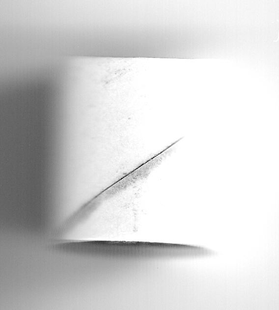

Mal noch eine Frage in die Runde, wie verhalten sich O-Ringe wenn diese auf einer Fläche aufliegen müssen, die nachgeben kann. Das Delay Grain ist doch nicht mit Metall ummantelt und der Delay Insulator ist doch auch nicht aus Metall. Schaue ich mir das Delay Grain von meinem F24-7W an, so ist das mit Pappe ummantelt. Diese Ummantelung wurde gewickelt und die Wickelkante ist sehr schön zu sehen. Da schimmert sogar das Delay selber dunkel durch.
In diese Wickelkante kommt auch der O-Ring nicht rein. Kann es also sein, das sich da das heiße Gas durchgedrückt hat?
