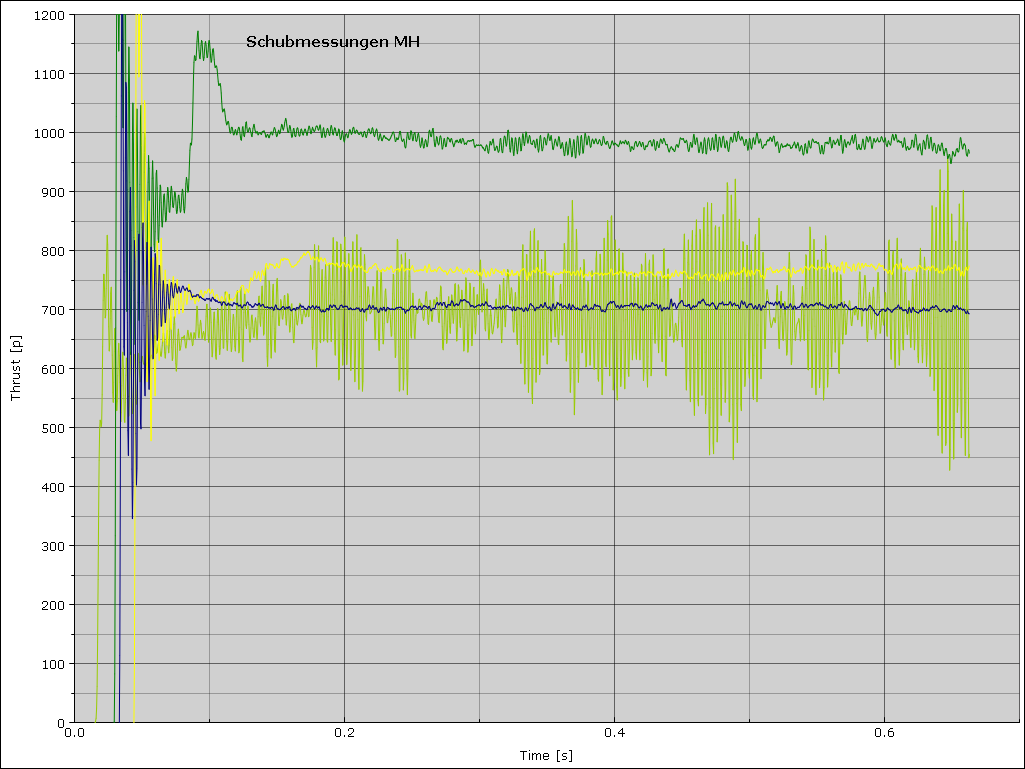

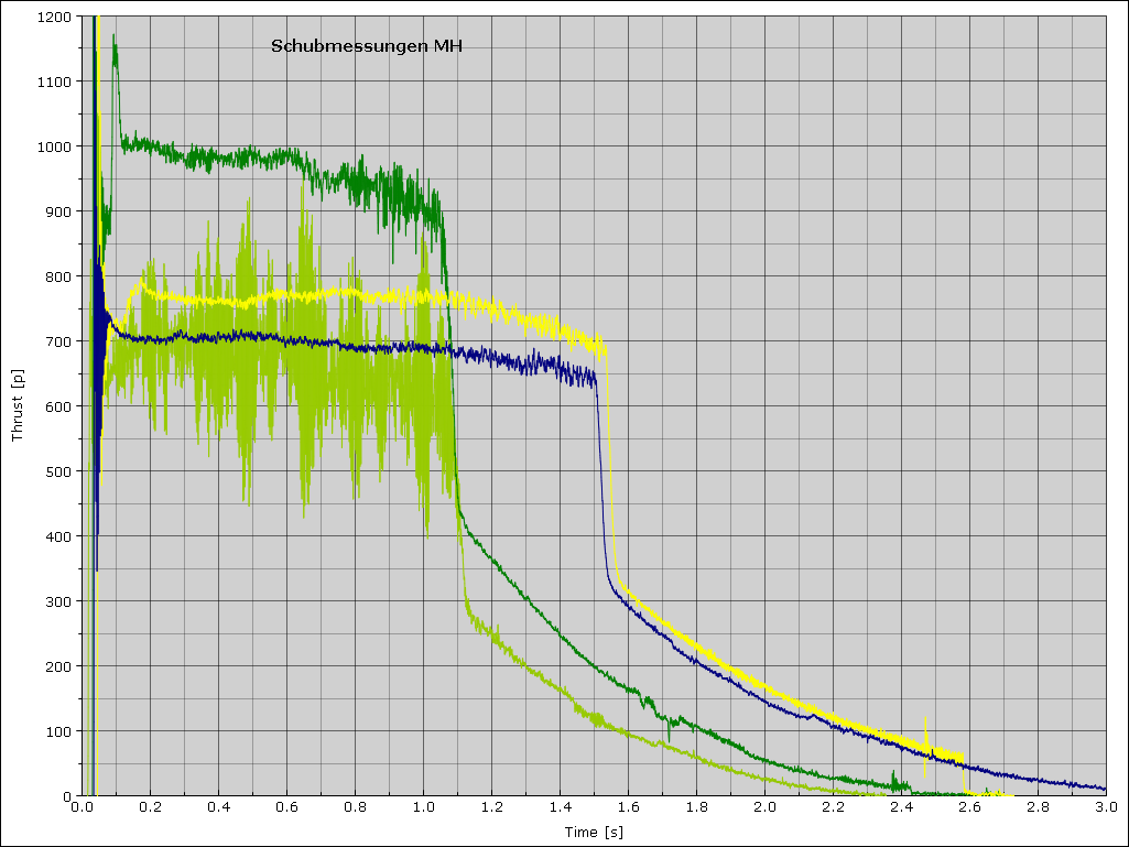

Heute habe ich zwei PP-Grains getestet. Innen 5 und innen 6.5mm.
Leider habe ich den 0.5er Injektor gegriffen, doch seht selbst: (3s statt 4s Breite!)
Blau als "Referenz" der PA-Grain.
Das hellgrüne ist der 5mm, das dunkelgrüne der 6,5mm. Schlimm!
Beide Grains bringen den Motor ins Schwingen, der mit der kleinen Bohrung sehr heftig, wie man auf der "Ausschnittsvergrößerung" sehen kann:
Einen Fehler an der Elektronik schließe ich eigentlich aus, auch wenn sie etwas wüst aussieht, denn 1. hat sie schon dutzende Stunden betrieb hinter sich uns 2. warum sollte sie nur beim Betrieb dieses einen Motors spinnen?
Zur Erholung habe ich dann den 5mm noch mal verwendet.
Diesmal mit 0.4er Injektor und einer Düse mit 3.6mm Austrittsöffnung, d.h. Expansionsverhältns 2/1.
Das ist die gelbe Kurve. Herrlich.
Leider wissen wir nicht, ob es am Grain oder an der Düse lag. Werde den PA Grain einem zweiten Test an der kleinen Düse unterziehen, dazu muß ich allerdings eine neue Charge Kartuschen anbrechen frown
Die Impulse:
PA 5mm/0.5mm (blau): 11.8Ns
PP 5mm/0.5mm (hellgrün): 8.2Ns
PP 6.5mm/0.5mm (hellgrün): 11.9Ns
PP 5mm/0.5mm II(gelb): 12.8Ns

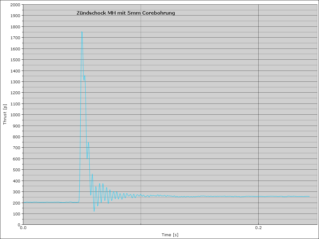

Habe eine Zündung ohne Motorstart gehabt:
Die Nullinie ist auf ~200p gestellt. Der Zünder erzeugt ja schlagartig 'ne Menge Gas, die rauswill. Sagt ja auch laut Popp. Dem Impuls überlagert ist die Eigenfrequenz von Motor und Meßzelle. Ich finde das nicht ungewöhnlch. Der Motor hängt ungedämpft (fast) frei an der Meßzelle. beides kann also schwingen.
Sollte er sich vom Magneten lösen würde er runterfallen, weil beim Magneten die Kraft quadratisch zum Abstand abnimmt => Einmal los, finito.

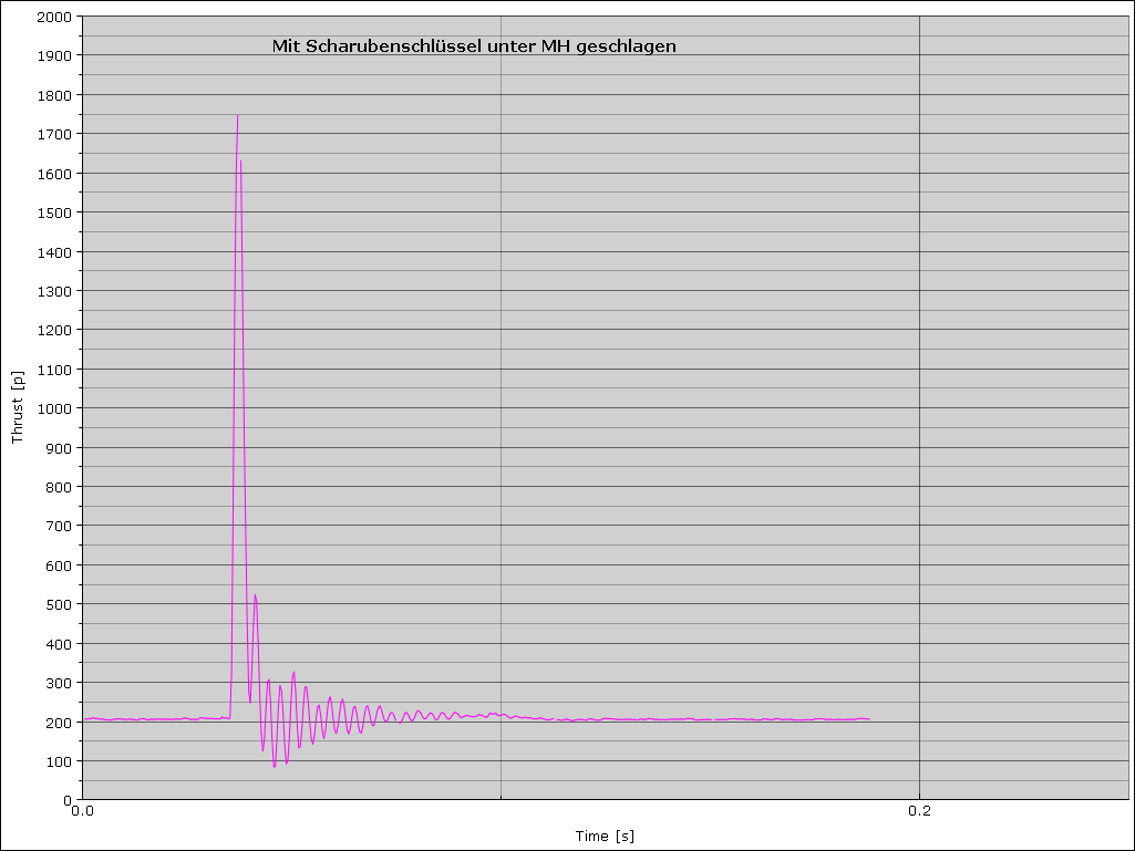

Habe den MH eingebaut und mit 'nem Schraubenschlüssel unten gegengeschlagen:
smile
Die Eigenfrequenz ist übrigens nicht zu hören.

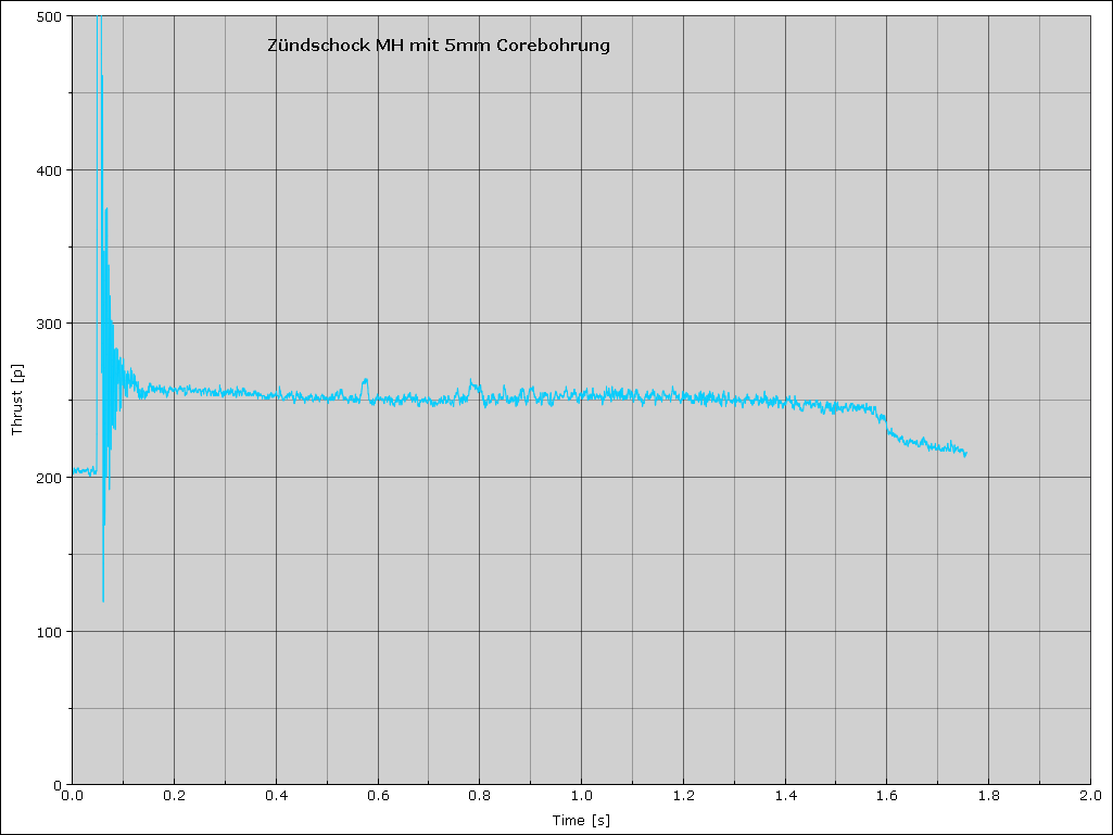

Du hast im oberen der beiden Graphen, also dem vom Zünder, nach dem Schlag 50 p mehr Schub, wie kommt das?
hybrid
hybrid
Registriert seit: Mai 2005
Beiträge: 675
Beitrag 96059 [Alter Beitrag23. Februar 2006 um 03:54]
Gut beobachtet, Oliver!
Der Gründe sind zweierlei:
1. hängen die Zündkabel und der Zünder nicht mehr am Motor und
2. schiebt das N2O ein bißchen!
Die volle Kurve smile:
Als finale Nullinie nehme ich daher den Wert vom Ende des Tests. Der Fehler ist dann ca 8p (6g N2O+2g Grain)
Ich sollte mal einen gleitenden Durchschnitt über die Kurven jagen. Das Rauschen ist ja schon etwas peinlich wink
