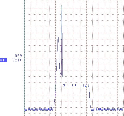

Ich habe heute das erste mal meinen Teststand getestet, herausgekommen ist folgende Schubkurve eines C6-3:
Leider ist die Kurve nicht soooooo toll geworden, das ist aber mein Fehler, ich habe den Verstärker falsch eingestellt.... dadurch wurde die Kurve zwar mit 240 Samples/second aufgenommen, aber die Auflösung stimmt nicht ganz...

Sieht doch super aus, wo kommt das zweite Peak her? Pressung?

wo der her ist kann ich leider nicht sagen.... Aber kurz nach der Zündung hat man gehört das irgendwas nicht normal war, so ein klack mitten im abbrand.... Wahrscheinlich hat sich ein Stück papier aus der Hülle gelöst und ist an der Düse geplatzt.

Diesen "Geisterpeak" hatten wir schon mal in diesem Thread. Ich glaube eher nicht, daß es was mit Papierverstopfung in der Düse zu tun hat, kommt mir eher wie ein Preßfehler vor. Zumindest ist dieser Fehler zuverlässig: Man kann ihn beliebig oft nachweisen (hatte ihn damals bei allen fünf! Tests). Aber er verursacht (zur Zeit noch) keine Motorenplatzer.

In Romans Fall erscheint er mir aber doch recht brutal. Ich würde auch auf einen Pressfehler tippen. Wenn der C6 auch in 5 Gängen gepresst ist passt das ja ziemlich genau auf den Übergang zwischen dem 1. und dem 2.

kann man mal den Datensatz als Excelsheet oder Textfile haben? Würde da gerne mal mit herum rechnen.

Wäre auch interessant zu wissen ob der aktuelle Motor aus derselben Fertigung kommt wie die von mir getesteten, die vor ca. anderthalb Jahren hergestellt wurden. Mit anderen Worten: Ob da halt bei einer Charge mal die Preßmaschine nicht ganz perfekt eingestellt war, oder ob sich der Fehler bei Neupressungen wiederholt.

Die daten in excel zu exportieren geht... aber wie weiß ich noch nicht... ich muss mich in das Programm noch etwas hineinarbeiten.
Der C6-3 stammt aus der 2004er Charge die mit dem blauen Label überklebt wurden
