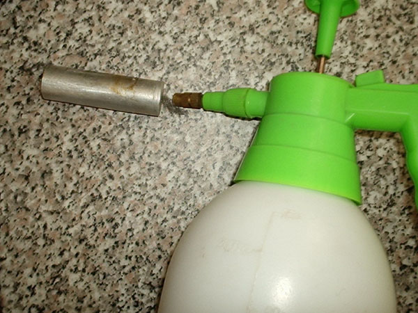

ich hab wieder in Bezug auf die Pressluft Zündung experimentiert.
Dieses mal kam wieder ein Alu casing zum Einsatz, die Neuerung war aber, dass die Luft
mithilfe eines Drucksprühers eingespritzt wurde . Zusätzlich kam in die Eisenwolle noch ein Stück Nylonschlauch wie er auch zum füllen des N2O Tanks benutzt wird.
Ich hab mal ein Bild davon gemacht (der Testlauf fand natürlich nicht auf dem Boden statt wink )
Die Eisenwolle ist durch den Luftzug enorm schnell und unter großer Hitze verbrannt.
Der Nylon schlauch ist an mehreren Stellen durchgebrannt, es wäre also eine erfolgreiche Zündung gewesen.
Ich denke da sollte man dranbleiben in dem 24er Casing funzt das echt gut.
