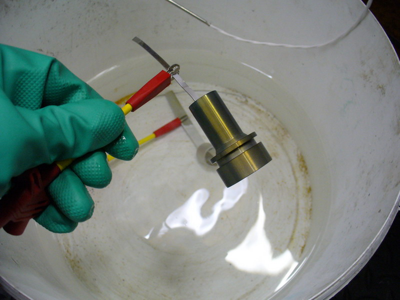

emmpunkt
Wohnort: Nümbrecht
Beiträge: 1115

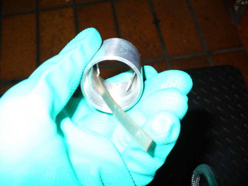

Hier mal die Alustreifen, die den Kontakt zum Werkstück herstellen Folgende Datei wurde angehängt:

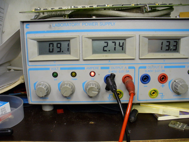

emmpunkt
Wohnort: Nümbrecht
Beiträge: 1115

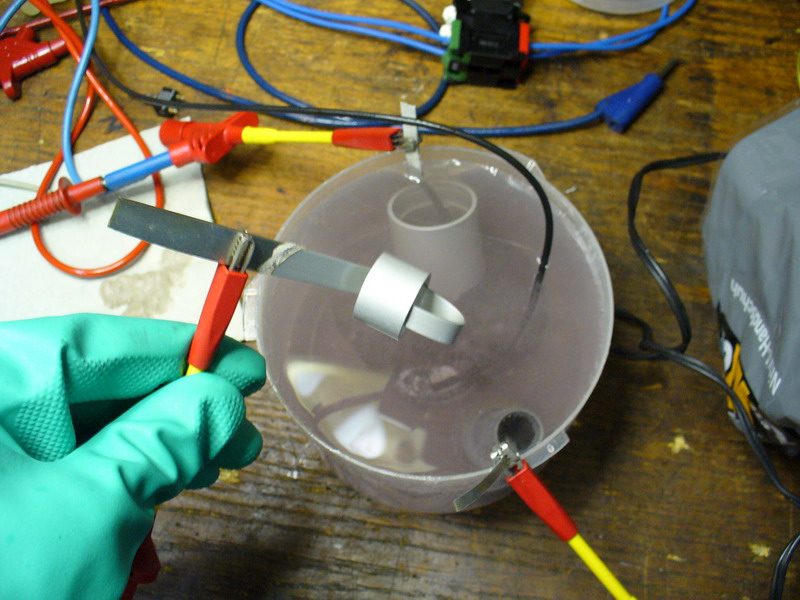

Säure eingefüllt und den Strom auf den errechneten Wert eingestellt Folgende Datei wurde angehängt:

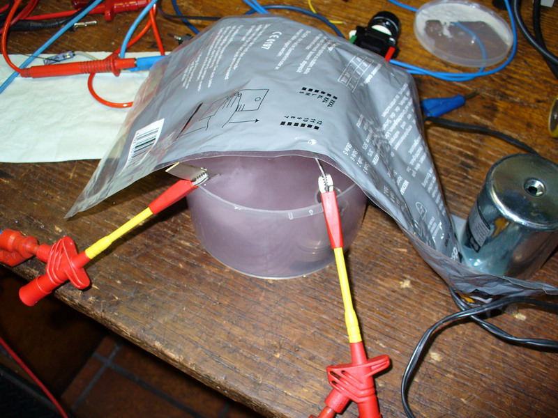

Da die ganze Sache doch etwas spritzte (winzige Tropfen) hab ich das ganze abgedeckt Folgende Datei wurde angehängt:

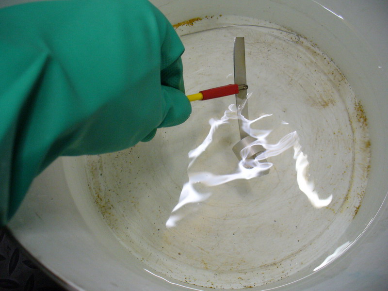

Das ganze erstmal schnell im Eimer gespült Folgende Datei wurde angehängt:

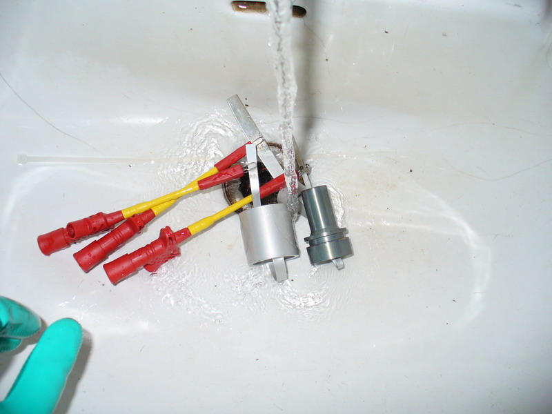

Und dann noch mal richtig unter fliessendem Wasser Folgende Datei wurde angehängt:

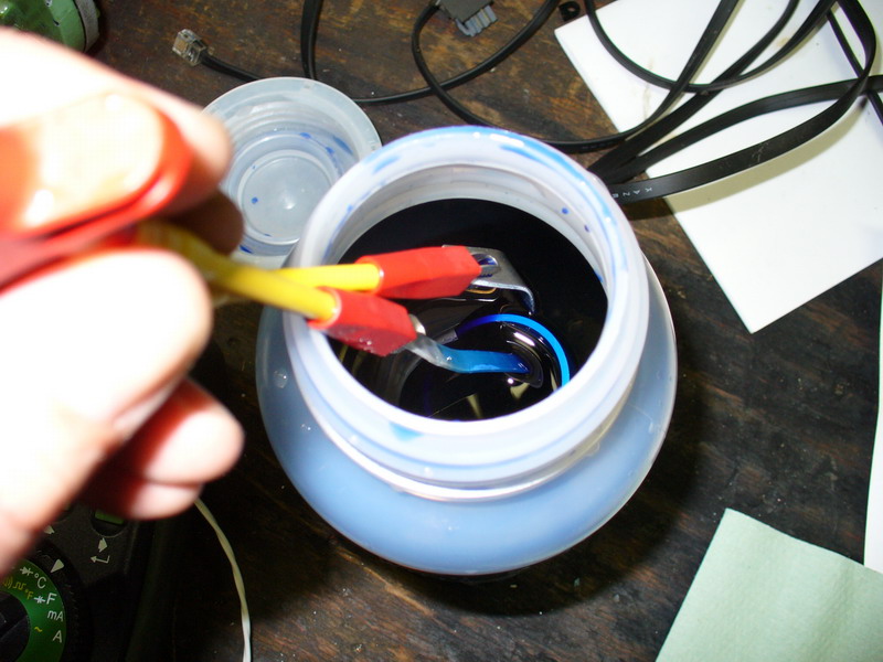

Und dann ab ins Farbbad Folgende Datei wurde angehängt:
