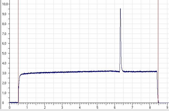

Beitrag 78099 [Alter Beitrag21. Juni 2005 um 08:55]
Original geschrieben von J.Boegel
wäre das nicht mal überhaut eine Idee ein 2 Fach Casing zu machen wo von den "normalen" Reloads 2 Stirnbrenner zum Einsatz kämen?
Für Höhenrekordler? Das wären schön 10 sek Brenndauer wenn der Erste ein Peakbrenner wäre.
Ist nur so ein Gedanke den ich schon 2 Jahre mit mir rumschleife.
In der Richtung gabs bereits Tests, auch vor mindestens 2 Jahren. Hier sowas wie der anderthalbfache Stirnbrenner:
Peter
alias James "Pond"
Peter
Wohnort: D-84034 Landshut
Beiträge: 2235
Beitrag 78100 [Alter Beitrag21. Juni 2005 um 08:56]
Würde man das mit dem neuen Treibstoff und der 3mm Düse wiederholen, so hätte der Motor exakt 300 Ns. Bei einer 4,5er Düse wären es immerhin noch 270 Ns.
