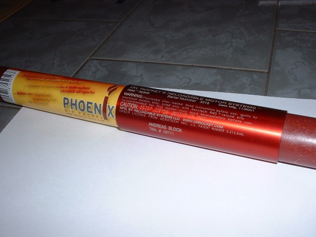

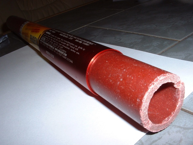

Beitrag 98211 [Alter Beitrag27. März 2006 um 21:15]
Hi Leute,
vielleicht passt es ja nicht ganz so hierher aber beim durchstöbern der Beiträge
hier im Forum habe ich nichts anderes gefunden wo meine heutige Enddeckung
hinpasst.
Also beim stöbern im Baumarkt ist mir da so eine Kiste mit Gartenfackeln
aufgefallen die ein "verdächtig günstiges Außenmaß" hatten!
Da man ja nie genau wissen kann wozu man sowas noch gebrauchen kann
habe ich mal so ein Teil mitgenommen.
Daheim habe ich sofort probiert was ich vermutet habe und die Fackel in
ein 38'er AT-Gehäuse gesteckt und was soll ich sagen, sie passt saugend!
Jetzt meine Frage welches Innenmaß hat eigendlich ein WCH oder Rattwork-Hybrid?
Bei meinem ZR40-700 H Hybriden passt die Fackel (mit Papierliner) perfekt!
Hat jemand mit sowas schon Erfahrung gesammelt ?
Wäre das vielleicht ein alternativer Grain ?
Leider ist auf der Verpackung nicht zu erkennen aus welchen Bestandteilen
die Fackel besteht aber ich schätze mal Wachs in Cellulose vergossen.
VG Andreas

Beitrag 98212 [Alter Beitrag27. März 2006 um 21:16]
Sieht sehr gut aus!
Die WCH´s haben 35mm Innendurchmesser...
Da man ja eh noch den Core ausdrehen muss, kann man ja notfalls auch außen etwas abdrehen. Ohne Liner würde ichs eh nicht probieren...
Felix
