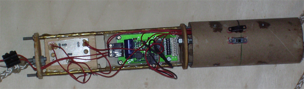

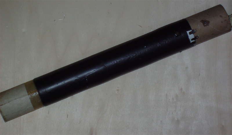

            Hi, erstmal 2 Bilder, welche den Aufbau meiner Alektroniksektion darstellen.   Elektroniksektion im Rohr   Elektroniksektion herausgezogen Ein Wackeln konnte ich nicht feststellen (abwechselnd an beiden Schockleinen sowie an dem oberen Kuppler gezogen).  Allerdings ist es möglich bei dem herausgezogenen Elektronikbrettchen die Spanten parallel zu den beiden Gewindestangen zu bewegen, im eingeschobenen Zustand sollten die allerdings ausreichend von den Kupplern befestigt werden. Werde die vor dem nächsten Start besser fixieren und dann schauen, ob es immer noch zu solchen Phänomenen in der Höhenkurve kommt. Ciao Robert
