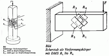

...aber ist die Querverformung nicht proportional zur Dehnung (zumindest im interessierenden elastischen Bereich) - so von wegen konstantem Volumen?

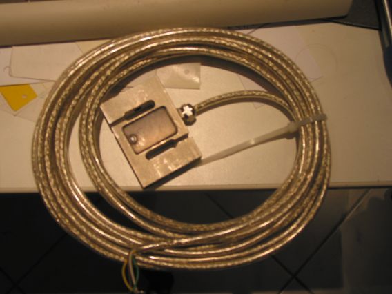

Oder ist das eine Besonderheit von als Kraftmesser verwendeten Stäben, die gestaucht bzw. gedehnt werden? Bei Biegebalken-, Membran- oder S-förmigen (->Bild) Kraftaufnehmern (letzendlich alle auch wieder Biegebalken) habe ich das mit den Quer-DMS auf jeden Fall noch nie gesehen.
Beitrag 58381 [Alter Beitrag06. Oktober 2004 um 21:21]
bei Biegebalken wird die Oberseite länger und die Unterseite kürzer = kontantes Volumen.
Du hast dann zwei DMS oben und zwei unten. Jeweils einer von oben und unten kommt in einem Zweig, so das (aus der Zeichnung) 1 und 3 gedehnt werden und 2 4 gestaucht.
Dann ist auch bei dir die Welt wieder in Ordnung.
Ich denke das ein reiner Zugstab eine kleinere Verformung hat als ein Biegebalken. Daher die Anwendung bei sehr großen Kräften oder eben im Praktikum an der Uni weil einfacher herzustellen.

Es gibt da den schönen Werkstoff-Kennwert ν (ny). Wie man den genau einsetzt um die Querdehnung/-stauchung zu berechnen weiß ich nicht mehr, müsste ich meine Festigkeitslehre nachschlagen. Aber wenn der bei 0,5 liegt bleibt das Volumen konstant. Allerdings liegt er bei Stahl, Alu u.ä. Werkstoffen im Bereich 0,2-0,3, das bedeutet im Endeffekt dass das Volumen sich etwas vergrößert. Wenn man diesen Kennwert kennt sollte man also seine Ergebnisse noch verbessern können.

Ok, ich habe nun mal ein wenig gegoogelt:
Die Quer-DMS sind wirklich eine Besonderheit von Sensoren der Zug/Druckstab-Bauform. Bei Biegebalken oder Doppelbiegebalken-Sensoren werden die DMS entweder längs auf die Ober- und Unterseite oder um 45° verdreht in 90°Winkel auf die Seiten geklebt (um die Biegemomente zu messen - ähnlich Momentaufnehmern auf Achsen). Diese Anordnung wird dann auch Scherstab genannt:
