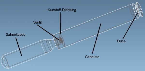

Das Prinzip ist klar, aber mach mal ne Zeichnung, dann erkennt man auch mehr.

Da is der Querschnitt von dem Teil!!!
Anhang !!!!

Und hier ein bischen gezoomt!!
das Einsteckventil oben!
und unten die kleine Plastik Scheibe
Mfg
Feili2
Anhang: dichtung.zip

Ich schreib jetzt mal hier weiter, damit das mal alles was zusammenhängender bleibt.
berechnet ????neeberechnet ????nee
wie kann man den nen Hybriden berechnen???
Das is mal nur ne schnelle Zeichnung!!!!!
kein Produktionstück
mir is schon klar das einiges fehlt aber vom prinzip her is er ja ok oder??
wenn nicht dann sagt es mir!!!
PS: was fehlt den noch alles???
Ich denke du solltest dir erstmal was Grundwissen aneignen bevor du versuchst einen Motor zu bauen!
So was kann schnell ins Auge gehen!
Vom Prinzip her hast du nur eine leere Sahnekapsel auf ein Rohr gesteckt, mehr nicht.
Gruss M.

Wie soll ich den Luft in der Sahnekapsel darstellen??? roll eyes (sarcastic)
Ich erarbeite mir ja grad ein Grundwissen!!!!
Außerdem wer hat gesagt das ich das Ding bauen will??????

Es geht nicht darum Luft in der Sahnekapsel darzustellen (is sowieso Lachgas drin), sonder es geht darum das du die Kapsel anstechen musst. Wenn du das ausserhalb des Motors machst, ist sie bereits leer wenn du sie auf den Motor steckst.
Aber eigendlich gehts darum garnicht!
Ein Motor und auch das Material muss durchgerechnet werden.
"Einfach so" was zusammenzuschrauben ist einfach nur gefährlich!
Und wie es aussieht hast du das Grundwissen für diese Art Motor garnicht.
Die meisten Abhandlungen über Hybride sind allerdings in English. Auf Deutsch gibt es da nicht viel. Ne Bauanleitung sowieso nicht.
Wenn du einen Hybriden haben willst, dann kauf dir lieber den Micro-Hybriden, da bist du auf der sicheren Seite und du kannst anhand der Konstruktion besser verstehen wie dieser Motor funktioniert.
Gruss M.

Ich hab den Motor eigentlich so konstruiert das wenn man
den drauf steck das erst dann die Luft (lachgas) rauskommt!!!
Aber ich geb zu man kann es schwer erkennen.
(Also hab ich mir doch etwas dabei gedacht!!!!)
Aber warscheinlich is es doch besser wen ich mi eienn kauf!!!frown frown frown

Das meinte ich mit Prinzip: Du steckst da ne Sahnekapsel rein, dann is da ne Brennkammer und ne Düse und dann erzeugt der Motor Schub. Das ist soweit klar, aber Deine Zeichnung (jetzt ist es auch ne Zeichnung, mehr oder weniger zumindest) zeigt grundlegende Sachen wie Dimensionierung, einzelne Bauteile (arbeite mal an Deinen Schraffuren) und Befestigungen nicht.
Was ich jetzt schon sagen kann, der Einspritzer für das Lachgas hat einen viel zu großen Durchmesser, damit erzeugst Du keine lange Brenndauer, und nur ein Bruchteil Deines Brennstoffs hat überhaupt Gelegenheit zu verbrennen.
Aber auch ich kann Dir nur empfehlen, einen Micro-Hybriden zu kaufen und zu fliegen.
