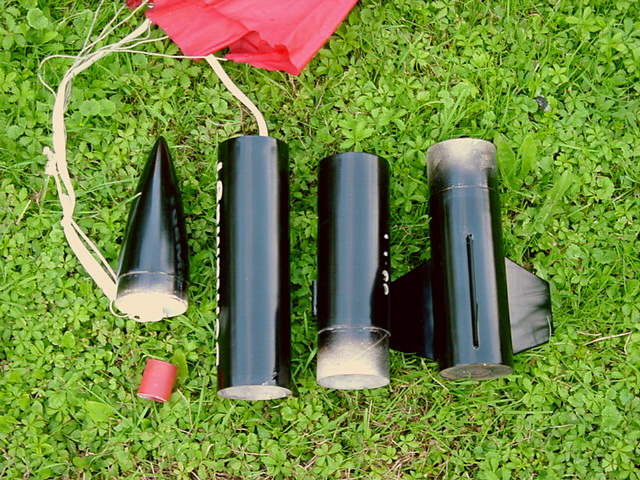

Die Einzelteile der "DentaMag 1" Links die Spitze, daneben die Fallschirmsektion, das Mittelteil, das den Dentamag, den Zünder und die Pyrowatte beherbergt und rechts das Flossensegment mit Motorhalterung. Die einzelnen Segmente werden einfach ineinander gesteckt und mit PVC-Band gesichert. Folgende Datei wurde angehängt:

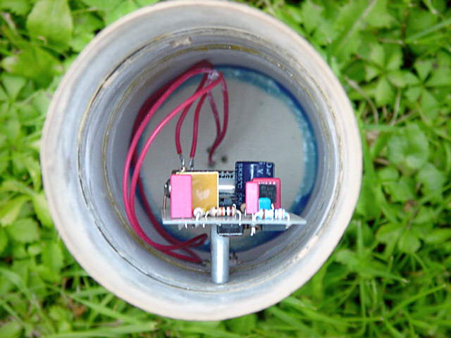

Werden Flossensektion und Mittelteil getrennt, ist der Dentamag gut zugänglich. Die roten Kabel führen nach oben zur Ausstossladung. Folgende Datei wurde angehängt:
