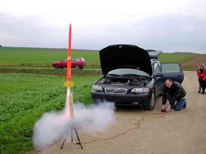

Also ich habe bis jetzt mein Startgerät immer an die Autobatterie angeklemmt.
Bis jetzt hat jeder Zünder (Estes, Taigertail, "Solarzünder, deutsche Fertigung") problemlos und ad hoc gezündet. 12 V und 76 A bringen eben alles zur Weisglut..... Deswegen werde ich es (mit Wertingen-Modifikation) auch beim T2-Lehrgang einsetzen. Zugegeben - einen Preis für Leichtbau und Design wird es nicht gerade gewinnen ;-) Aber dafür bin ich mir sicher, dass es funzt! Eberhard Folgende Datei wurde angehängt: |

Das war aber ein schöner D7!
Bertram |
