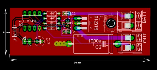

Ich hätte ein Layout... ist 2-seitig, muss aber nicht durchkontaktiert sein... Schaltplan ist auch vorhanden in Eagle...

Achim, hier wäre mein Printlayout, doppelseitig, 70x20 mm. Bauteile konventionell ausser hmc1001....

Ich habe gerade mal einen kurzen Blick auf die Schaltung bei http://www.alaska.net/~aleckson/magnet.htm geworfen: Das mit den 10MEGAohm Gatevorwiderstand ist doch ein Scherz - oder? Und ein Gate-Ableitwiderstand (47k oder so) würde auch nicht schaden. Und wenn man einen TL72, TL82 oder LM324 (bzw. in einer SMD-Variante 2 LMC7101) nimmt, hätte man auch noch einen OpAmp für einen Schmitt-Trigger übrig, das würde der Ansteuerung des MOSFETs sicher nicht schaden... Ähm, Chris: bist Du sicher, daß in Deinem Layout der Pin-Abstand des HMC1001 stimmt? Das sollten lt. Datenblatt e=1,27mm (und damit die Hälfte des Pinabstandes des '741) sein. It's the Government - it doesn't have to make sense! (B. Kaplow in r.m.r) |

Stefan du merkst auch alles... habe das Teil nicht in der Datenbank und muss es zuerst definieren. Aus diesem Grund ist nur was ähnliches drin. Das Layout ist nicht wirklich fertig. Das mit den 10M zum Gate finde ich auch leicht irritierend. Soll ich an dem Ding mit Deinen Inputs weiterarbeiten ??? Habe momentan wahrscheinlich mehr Zeit als Du. ---> sonst mail direkt an

Beitrag 9800
Zitat: Hi Chris, mach' ruhig weiter. Wie Bertram ausprobiert hat, funktioniert es ja auch so. Es sind halt nur die kleinen "Designflaws", die einem als tagtäglich Schaltungen entwerfendem gleich auffallen. (wenn wir gerade dabei sind : der BUZ10 ist bei vierkommaquetschVolt Ugs auch nicht ganz durchgesteuert (0,2Ohm!) Besser wäre ein sog. "Logik-MOSFET" welcher auf die Ansteuerungen mit kleinen Gate-Spannunge optimiert ist).Ich werde scherzeshalber mal eine SMD-Verion mit zweitem OpAmp als Schmittrigger machen und bei der nächsten Gelegenheit für Testzwecke aufbauen (kann ich ja dann mal mit einem meiner Datenlogger mitfliegen und schauen, ob/wie die Auslösung klappt). Schönes Wochenende, Stefan It's the Government - it doesn't have to make sense! (B. Kaplow in r.m.r) |

Ok ich probiers eh mal auf dem Breadboard aus... das mit dem Ableitwiderstand vom gate bringe ich noch aufs board und dann schaun wir mal. Buz10 wird eh nicht zum Einsatz kommen... was würdest Du nehmen ? IRFZxx ?
