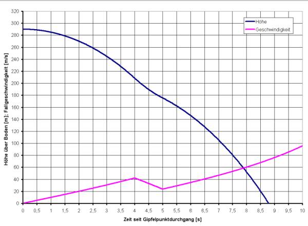

Tolles Projekt Rolli (wie immer)!
Aber mir stehen die Haare zu Berge wenn ich von "pyrotechnischen Effekten" lesen, ob das nun Leuchtkugeln sind oder Bremstriebwerke.
Ersteres ist ein klarer Verstoss gegen den Safety Code und kann im sowohl im Sinne des Wortes brandgefährlich sein, als auch im uebertragenen Sinne, im Falle von Fehlauslösungen und in die Zuschauer (Augen/ Treibsatzkisten etc.) geschossenen Kugeln zum Beispiel (das musste ich mal loswerden
Hier sehe ich ein anderes Problem, welches im Grunde schon angesprochen worden ist:
Dass ein Treibsatz 20% weniger Leistung hat ist eigentlich ausgeschlossen, die Tolleranz ist 5%.
Sehr wohl aber kann ein CATO passieren, und dann hat man irgendwo zwischen 0 und 100% des Impulses, völlig unvorhersehbar!
Auch kann theoretisch etwas mit der Flugbahn schiefgehen, selbst wenn das Modell vorher x-male stabil geflogen ist (zB. durch Strukturversagen).
Konsequenz ist immer eine EXTREME Brandgefahr, denn so ein Treibsatz schafft es auch problemlos, selbst massives Holz anzuzünden!
Wenn Du also das Bremstriebwerk ausprobieren willst, muss die Zündungen von folgenden  Parametern abhängig gemacht werden:
- Höhe über Grund > xxx m, wobei vorher wesentlich mehr Höhe erreicht worden war (zB. mind 100m mehr)
- Geschwindigkeit > xxx m/s (damit sichergestellt ist, dass eine Restgeschwindigkeit bleibt)
Durch die Verknüpfung dieser beiden Voraussetzungen ist sichergestellt, dass der Treibsatz nur im freien Flug gezündet wird, und nicht etwa wenn die Rakete irgendwo in Zelten, im Wald oder einem Getreidefeld liegt! (Natürlich kann man durch geeignete Wahl des Startgeländes (keine Zuschauer, abseits von allem brennbaren) diese Gefahren elliminieren, aber das würde die Benützbarkeit der Natter doch stark einschränken.
Vielleicht kannst Du Winfried überzeugen, Dir eine spezielle Software für den SALT zu schreiben, welche dieses kann!
Das wäre die weit beste Lösung!
Beides ist indirekt bereits enthalten und es wären nur kleinere Anpassungen nötig:
- Die Minimal-Höhe über Grund liesse sich durch kleine Umprogrammierung des "Hauptschirmausstosses" beim 2-stufigen SALT machen (Zusätzliche Regel: Höhe muss vorher mal xxx überschritten haben..)
- Geschwindigkeit > xxx ist die Umkehrung des Variometers und müsste mit der Zündung verknüpft werden. Eigentlich nur ein paar Zeilen Programmcode, trotzdem schnell ein paar Stunden Arbeit! Stunden die es wert wären!
Ich würde mal rauszufinden versuchen, ob Winfried Wein oder Bier mag und entsprechende "Bestechungsversuche" starten
Weiter würde ich Dir auf jeden Fall raten, den Hauptschirm (Kreuzform, robust!) in einen Sack zu packen und diesen mit einem kleineren Pilotschirm rauszuziehen. So hast Du genügend Reserve bei höheren Restgeschwindigkeiten.
Gruss und viel Erfolg
Jürg
