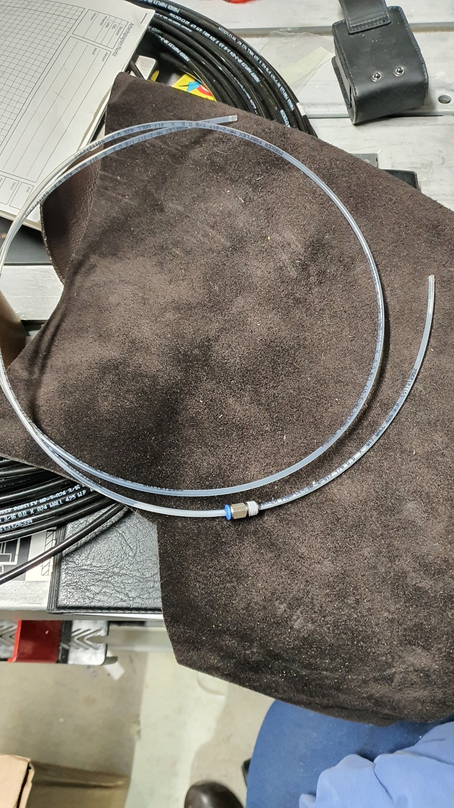

Was meint Ihr, der Schlauch ist der originale Entlüftungsschlauch. Gibt es Eurerseits Bedenken, wenn ich Kupplung von der heißen Seite her in den Bulkhead schraube? Der obere Bulkhead wird natürlich abgedichtet. Dann der Schlauch im Tank bis nach oben geführt und in einer Schnellkupplung im oberen Bulkhead fixiert. Die Schnellkupplung hat die Öffnung ins Tank-Innere.

Sieht so aus als ob Ihr jetzt genug Schlauch habt?
Beiträge: 3034
Beitrag 7650801 [Alter Beitrag28. November 2021 um 20:56]
Es gibt Ihn wirklich bounce Ist halt die Lieferzeit von 13 Monaten die mir schon viel Glauben abverlangt hat.
Es war aber immer ein netter Kontakt mit der Firma die nie aufgegeben haben das Phantom zu jagen. big grin
Du hast also offenbar vor, durch die Brennkammer zu entlüften, richtig ?
Das ist zwar erst mal eine interessante Idee aber warum erachtest du das für Notwendig?
Das macht den Motor schon um einiges komplexer!
Wenn du nicht seitlich in der Mitte der Rakete entlüften möchtest, dann mach es doch so wie beim großen A4
Projekt von Rolli und mir. Rolli wollte auch unbedingt nach unten entlüften um den Scale Faktor der A4 zu erhalten...
Er kam dann auf die Idee den Entlüftungsschlauch einfach lang genug im inneren durch ein Führungsrohr nach unten/außen zu führen und das hat jetzt bereits schon mehrfach super funktioniert und sah auch noch cool aus...wink !
