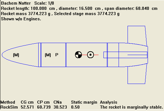

            Moin, um 0,5 Cal. Stabilität zu erreichen, langen fast genau 500g Zuladung in der Spitze. Für Elektronik und Fallschirm hab ich nochmal 150g gerechnet. Je mehr es dann später wird umso besser ist es. Hier nochmal die Werte von Rocksim bezüglich der Länge der Rail für stabilen Flug, etc.: Launch guide data: Launch guide length: 200.000 cm Velocity at launch guide departure: 67.004 km/hr The launch guide was cleared at : 0.209 Seconds User specified minimum velocity for stable flight: 48.280 km/hr Minimum velocity for stable flight reached at: 104.859 cm Max data values: Maximum acceleration: Vert: 10.435 g , Horz: 0.712 g , Magnitude: 16.393 g Maximum velocity: Vert: 395.750 km/hr , Horz: 2.941 km/hr , Magnitude: 395.805 km/hr Maximum range from launch site: 70.470 m Maximum altitude: 532.139 m cheers, Oli4 Folgende Datei wurde angehängt: AGM e.V., TRA #9082 L2 http://www.t-rocketry.de - "Speak low, speak slow and don´t talk too much." - John Wayne |

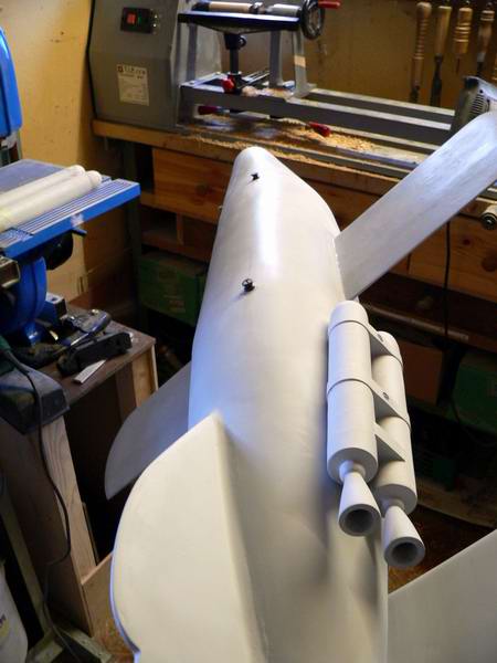

            Hi all, na mit dem Erstflug dauert es schon noch ne Weile. Außerdem werde ich dazu weit weg fahren   Habe heute die beiden anderen Booster in Angriff genommen und die Rail Guide Führungsnippelgewinde eingeklebt... Folgende Datei wurde angehängt: |

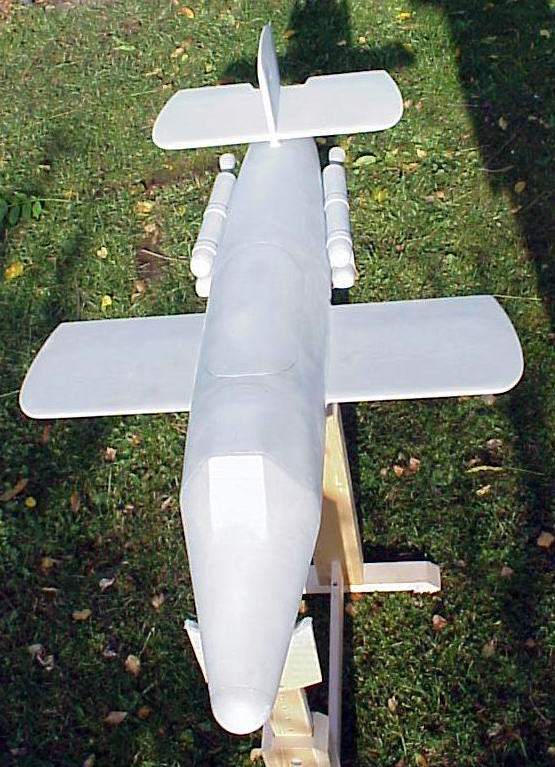

            Wegen des Kielflügels konnte ich natürlich die Rail Guide nur seitlich anbringen... Folgende Datei wurde angehängt: |

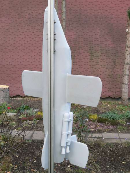

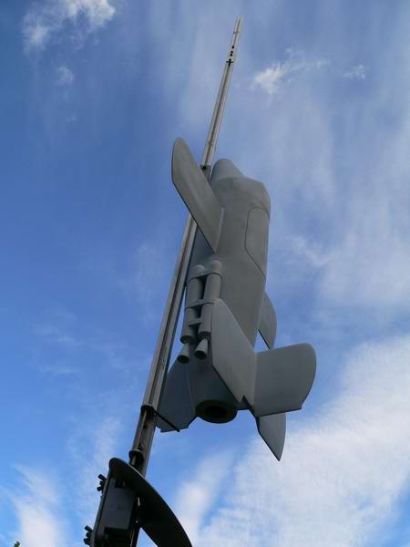

            Bei dem schönen Wetter heute musste ich ganz einfach mal die Natter an die 2,5m Schiene hängen. Ciao, Rolli Folgende Datei wurde angehängt: |

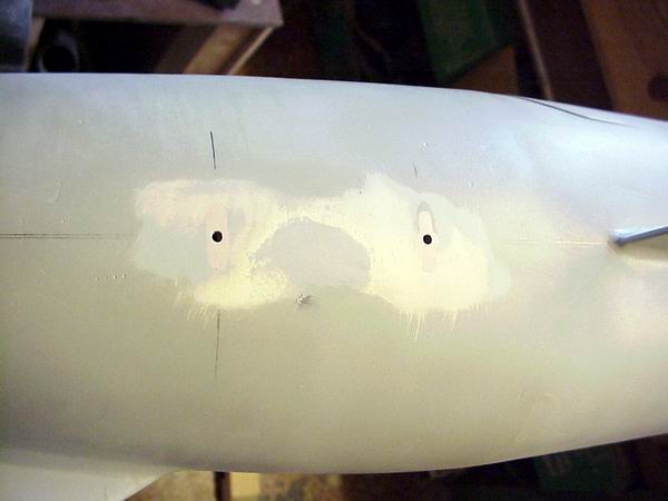

	    		Beitrag 59636
            [  27. Oktober 2004 um 17:17]

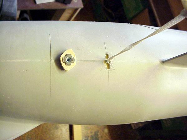

            Weiter gehts mit der Bachem Natter. Wenn ihr wissen wollt, wie ich eine Einschlagmutter in ein Rohr einbaue, wo man von innen nicht mehr heran kommt? Hier der Trick mit einem Bindfaden. Es wird ein Spalt gefräst, wo man die in einem kleinen Stück Sperholz gefasste Einschlagmutter quer durchschieben kann. Zuvor wird durch die Mutter ein Bindfaden gesteckt, am anderen Ende ein dicker Knoten, mit dem die Mutter an die Innenwandung gezogen wird. Epoxy drauf, warten bis der Kleber angezogen hat, dann den Bindfaden abschneiden. Der durchgestoßene Knoten verbleibt im Rohr. Folgende Datei wurde angehängt: |
	    		Beitrag 59637
            [  27. Oktober 2004 um 17:18]

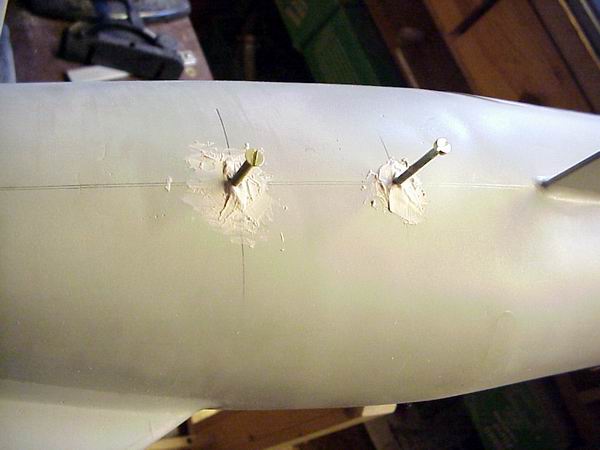

            Dann wird das verbleibende Loch verspachtelt. Folgende Datei wurde angehängt: |
	    		Beitrag 59640
            [  27. Oktober 2004 um 17:19]
            ...und glatt geschliffen. Folgende Datei wurde angehängt: |

            He Leute, ich habe Richtfest. Die Bachem Natter ist außenrum sozusagen fertig.   Heute Abend nach dem Dienst genehmige ich mir erst mal ein paar kühle Blonde.   Ciao, Rolli Folgende Datei wurde angehängt: |
