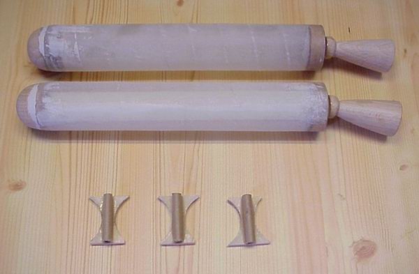

            So wiegt ein Booster komplett nur noch 30g. Mit solchen Vorrichtungen sollen die Booster zusammengeklebt werden und mit drei Schrauben am Rumpf befestigt werden. Folgende Datei wurde angehängt: |

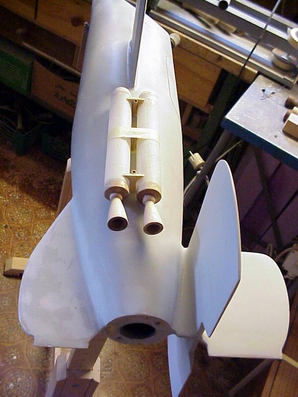

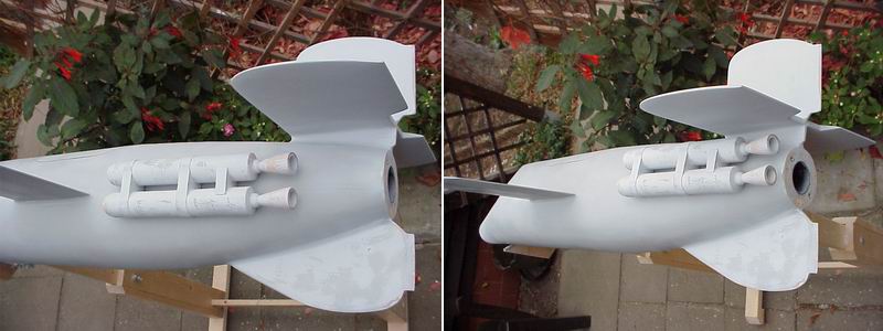

            Ich habe mich nun doch entschlossen die Booster nach der 349B-Variante anzubauen. Allerdings werde ich sie nicht so weit nach hinten herausschauen lassen. Ungefähr so... Folgende Datei wurde angehängt: |

            Hi all, hatte in den letzten Tagen wenig Zeit zum basteln. Die herbstlichen Gartenarbeiten wollen auch getan werden. Bis jetzt konnte ich mich nicht entschließen die Booster so oder so anzubauen. Hat alles Vor- und Nachteile. Andi, kannst du mir einen Rat geben? Folgende Datei wurde angehängt: |

            Hi, mach sie nach hinten. Dann kannst du evtl. deine Rauchkörper darin unter bringen und diese dann per Pulverpfanne zünden. Oder mach die steckbar und für jede Position eine Befestigungsmöglichkeit. Gruß Neil Die Erde ist eine Scheibe. Egal in welche Richtung sich die Menschheit bewegt, sie geht immer auf einen Abgrund zu. |

            Hi Rolli-wie immer:   Klasse das Teil. Ich würde es auch so sehn wie Andi, ausserdem halte ich die Booster im Heck aerodynamisch für günstiger-sie wirken ja auch wie Flossen. Somit sollten sie helfen, den Druckpunkt nach hinten zu verschieben, meine ich? ________ Grüssle, Sly |

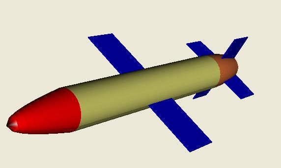

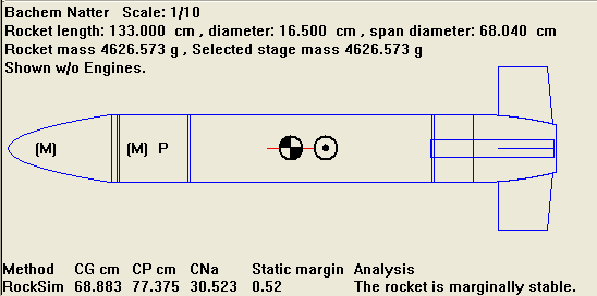

            So hab nach Rollis Angaben das Dingen mal ins Rocksim gehackt... Das kam raus: Folgende Datei wurde angehängt: AGM e.V., TRA #9082 L2 http://www.t-rocketry.de - "Speak low, speak slow and don´t talk too much." - John Wayne |

            Und so siehts 3D aus: Folgende Datei wurde angehängt: AGM e.V., TRA #9082 L2 http://www.t-rocketry.de - "Speak low, speak slow and don´t talk too much." - John Wayne |
