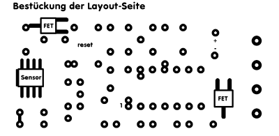

Also ich bin mal über die Bücher... Hier unser "Dentamag" - aber nur als Entwurf. Das Layout ist für Achim, und für den der mag (ich brauch erst die fertige Platine um die Fehler zu finden  ). Mit nur zwei Drahtbrücken bin ich mit einem einseitigen Layout ausgekommen, und die SMD-Teilchen habe ich auch weitgehend eliminiert (Ich gründe bald den Ich-habe-den-IRF7601-mit-der-Hand-gelötet-Club). Conrad bietet einen SMD-MOSFET an, der mir ganz gut geeignet scheint. @achim: Theoretisch ist das Layout 150 dpi in 2:1 - klappt das so? Bertram Folgende Datei wurde angehängt:

Bestückung der Layout-Seite

Hier noch die neuen Conrad-Teilenummern: Power-MOSFET RFD15N05 14 04 49-88 1,00 S. 928 Spannungsregler MC78L05ACP 17 42 20-88 0,43 S. 941 Präz.-Trimmer 64W250k 42 48 54-88 1,30 S. 999 Mini-Taster 70 04 79-88 0,36 S. 1047
(Seiten: 2001er-Katalog, Preise in Euro)
Der FET ist angegeben mit: RFD15N05 = IRFR024TR Id 15A, PD 25W, RDS 0,047 Ohm --> das sollte passen
