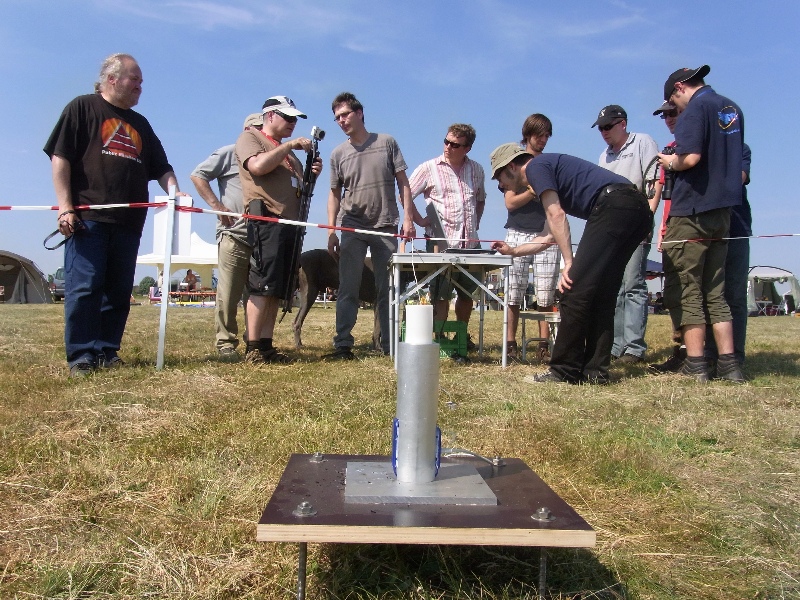

Beim RJD-2011 hatte Robert ja schon einige Prototypen dabei, welche entweder auf den Prüfstand
von Hagen gestellt wurden oder live in diversen Modellen getestet wurden.
Robert hatte mir da auch 8 Stück der neuen C6 für meinen Cluster zur verfügung gestellt....
Hagens Prüfstand hatte viel zu tun...

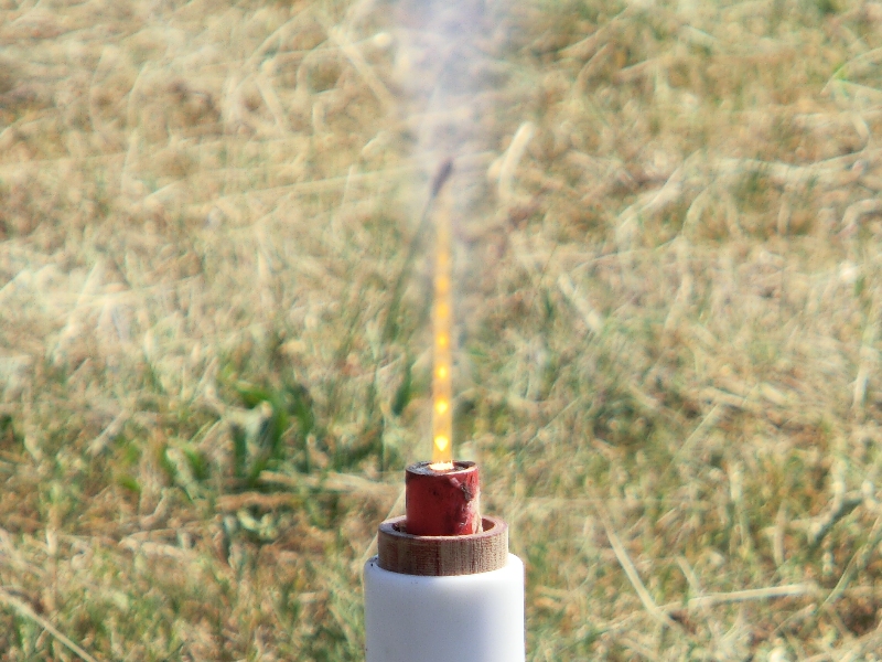

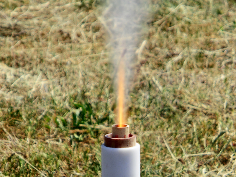

Abbrand C6 von WECO
Abbrand C6 von Robert smile

Da kann man schön sehen, dass die neuen eine optimal angepasste Düse haben. Das bringt erheblich mehr Schub.
Ehrlich gesagt wurde das auch höchste Zeit, dass die Düsen optimiert werden.
Wir leben in Zeiten von Computational Fluid Dynamics (Numerische Strömungsmechanik), wo die optimale Düsenform 'übertrieben gesagt' einen Klick entfernt ist. Wenn ich davon ausgehe dass diese Düse danach mehrere hunderttausend mal gefertigt wird sollte sich der Aufwand für die Berechnung im Vergleich schnell amortisieren smile
