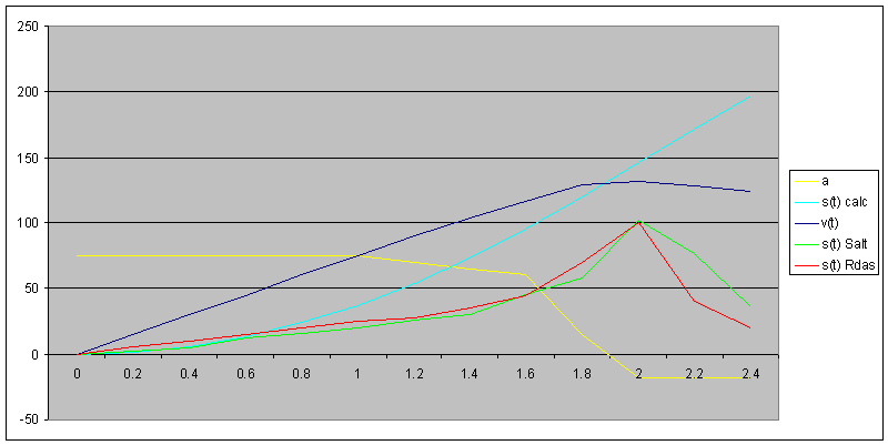

          Zitat: Hier irrst Du und machst eine böse Unterstellung ! Eigentlich ging es ja um Neils Hybridmotor, da wollte ich eigentlich gar nichts dazu beitragen, habe aber in einer "alten" (war ja schon im Jahre 2007) SALT-Kurve einen ähnlichen "Zacken" gefunden und diese SALT-Kurve als weiteren Input liefern wollen. Erst im Laufe der Diskussion wolltest Du die andere Messkurve zum Vergleich sehen. Wer redet eigenlich von SALT-Fehlmessungen ? Ich rede von Fehlinterpretation, da das Ereignis1 ausgelöst worden wäre, als meine "Krüppel" - Rakete (kann man schon so nennen, da ich mich als Erbauer nicht um barometrische Effekte gekümmert habe) mit ca. 120m/s unterwegs war. Nur darum gins mir, alles andere ist reine Spekulation, vielen Dank, das war nicht sehr nett... Die Rakete hat übrigens schon ca. 12 Flüge auf dem Buckel und war vor den SALT-begleitenden Flügen mit RDAS und auch mit ALTACC unterwegs, dank dem Platz in der E-Bay ist der SALT dann als Passagier mitgeflogen.  |

        Zitat: Ich bin im Moment nicht sicher ob das (Die Dany'sche Kurve verkraften) wirklich eine Anforderung an den SALT (und allgemein an einen rein barometrischen Höhenmesser) sein kann. Schliesslich hat der Salt auf einen realen Effekt reagiert. Die gute Frage ist, ob eine solche Kurve nicht doch mal auch ohne dynamische Effekte auftreten kann. Das solltest Du im Auge haben. Im Zweifelsfall sollte der Salt lieber bei der "realen" Kurve bergen als bei der durch dynamische Effekte verunstalteten Kurve ein Auge zuzudrücken. Wenn's möglich ist beide Fliegen zu schlagen, umso besser. Von einer Degradierung zum reinen Messsystem kann keine Rede sein. Ich habe heute Dany's Rakete zum ersten Mal näher angesehen und habe auch ein paar Theorien wie der Effekt zustande kommt, das muss aber hinterfragt werden. Die von Neil gesehenen Spikes lohnen zum jetzigen Zeitpunkt eher der näheren Untersuchung. (und waren ja das eigentliche Thema). Ob es wirklich Sinn macht, den Salt während der ersten 20 Sekunden eines Fluges zwischendurch schlafen zu schicken und dafür Sampling Aliasse in Kauf zu nehmen (auch wenn die Wahrscheinlichkeit dass diese jemals zum Problem werden sehr klein ist) , würde ich doch mal in Frage stellen. Der zu erzielende Batterie-Schoneffekt ist völlig unbedeutend. Ich vor dem Start und nach dem Gipfelpunkt so laufen zu lassen ist hingegen clever. Diese Code-Aenderung ist einfach zu realisieren und bringt viel. Gruss Jürg Geändert von Juerg am 12. Juni 2008 um 01:18  |

        Eine Frage hätte ich noch. Hast Du eine Idee warum im Falle von Dany's Kurve die Daten von SALT und RDAS bis zur Anomalie praktisch deckungsgleich verlaufen, danach aber eine Art Phasenverschiebung zu beobachten ist? Ist es denkbar, dass der Salt im Falle eines Ereignisses einen Messpunkt verschluckt? Wenn man nämlich nach der Anomalie die SALT Kurve um 0.2 Sekunden nach rechts verschiebt besteht wieder Deckung mit dem RDAS. Im Moment ist das für mich die plausibelste bzw. einzige Erklärung (und nur um das gleich vorweg genommen zu haben nichts was den SALT unzuverlässig machen würde). Gruss Jürg  |

        ich muss die Daten noch ein wenig aufbereiten wenn ich die Zeit dazu finde, unter anderem noch die inertiale Höhe dazu rechnen. Dieser kleine Ausschnitt ist ein wenig entstellend. Bei der Betrachtung der gesamten Kurve sieht es danach aus als ob der SALT um so ca. 100-150ms zu spät den Start erkannt hat. Für einen reinen Barometer der alle 200ms samplet ist das ein besserer Wert als ich erwartet habe. Wenn man dass berücksichtigt decken sich die Kurven besser. Da bei 200ms die Peaks nicht detailliert aufgelöst werden darf man auch nicht vergessen dass der Peak nicht genau dort ist wo man ihn mit seiner intuitiven Wahrnehmung vermuten würde. Der Plot ist, verstärkt durch die lineare Interpolation, ein wenig irreführend. Außerdem unterscheiden sich die beiden Höhenmesser ein wenig in der Kalibrierung. Ich muss das nochmal ein wenig überarbeiten, dann poste ich die Daten in einer aussagekräftigeren Form. Gruß Reinhard  |

        Zitat: Das sehe ich nicht so. Für die ersten zwei Sekunden laufen die Kurven absolut deckungsgleich. Zitat: Im Bereich 0-1.8 Sekunden hat es keine Peaks, aber die Kurven sind völlig deckungsgleich... Zudem geht der von Dir beschriebene Effekt in die falsche Richtung Würde man die Kurve um 0.2 Sekunden verschieben würde es in meinen Augen viel weniger genau passen. Zitat: Das ist das zweite was ich nicht verstehe: Im Zeitraum von 0-1.8 Sekunden lesen die Sensoren in einem Druckbereich von 0-100m völlig deckungsgleich. Im Zeitraum nach 2.6 Sekunden sind wir aber immer noch im selben Druckbereich, das heisst die Kalibrierungsunterschiede (welche am Gipfelpunkt zum Tragen kommen) spielen keine Rolle. Nach allen Regeln der Logik müssten demzufolge die Kurven mindestens im Bereich 2.6-3.2 Sekunden immer noch deckungsgleich sein. Da spielt meiner Meinung nach ein anderer Effekt mit. Das Aufbereiten kannst Du Dir sparen, ich habe das im Rahmen der Untersuchung von Dany's Bull Puppy schon gemacht. http://www.eurocketry.org/forum/german/viewtopic.php?t=816 (hier noch die Grafik für diejenigen die keinen Account haben (wollen) ![]() Gruss Jürg Geändert von Juerg am 12. Juni 2008 um 12:59  |

          Zitat: Diesen Punkt habe ich mir natürlich auch schon überlegt, aber trotzdem vielen Dank. Der Peak darf sich nicht in einem plausiblen Bereich bewegen, sonst könnte ich das wirklich nicht unterscheiden. Ich habe schon erlebt, daß bei Brennschluß die Spitze umgeknickt ist (ich kann mich nicht mehr erinnern, ob dadurch der Vorfallschirm herausgezogen wurde). Solche starken Bremsmanöver könnten tatsächlich zu einem ähnlichen Verlauf führen. Da ist die Frage, mit welcher Wahrscheinlichleit ich das unterscheiden kann. Jedenfalls dürfte dieser Fall etwas schwieriger zu implementieren sein. Ich habe mir heute schon ein Verfahren überlegt, mit dem ich das evtl. lösen könnte. Im Zweifelsfall werde ich die Priorität auf Auflösung setzen, falls die Werte zu sehr nach Absturz aussehen. Zitat: Diese Idee ist wirklich gut - danke für den Tipp. Das werde ich einbauen, da sich diese kurze Phase nicht besonders auf den Gesamtstromverbrauch auswirkt. Zitat: Ich denke, daß es hier zu einem Resonanz Effekt (Membran?) auf Grund des unruhigen Hybridabbrandes kommt. Einen Einfluß infolge eines instabilen Fluges halte ich für unwahrscheinlich. Die Frequenz dürfte auch höher sein, als das was die SALT Kurve zeigt. Ich glaube, die Schubkurve dürfte größere Amplituden haben, als das was Neil gemessen hat. Möglicherweise ist sein Prüfstand zu unempfindlich bzw. hat eine zu kleine Response Zeit. Zitat: Ich halte es nicht für sehr wahrscheinlich, daß ich eine Messung verliere. Ich glaube, ich habe damals mit meinem Frequenzzähler Marken überprüft. Es wäre aber noch eine Erklärung denkbar. In den oberen 4 Bit der Meßwerte setze ich Marken für die Ereignisse, die später in der Graphik auftauchen. Wenn die Grafik nur eine Marke setzt und den Meßwert vergißt, oder beides Auftrennt, könnte es zu einem Versatz kommen. Und da kommen ja die beiden Marken für Ereigis 1 und 2. Ich möchte aber Peter nichts unterstellen, vielleicht kommt es ja wirklich von mir. Einder von uns beiden hat jedenfalls einen Bug. Eine andere Erklärung gibt es nicht. Winfried  |
