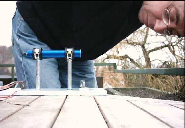

Habe heute je ein Grain mit Titan, Aluminium, Magnalium und Magnesium aus PMMA gegossen. Jetzt noch konfektionieren und dann:
hoffe ich, dass ich nicht wieder vergesse, die Camera einzuschalten....

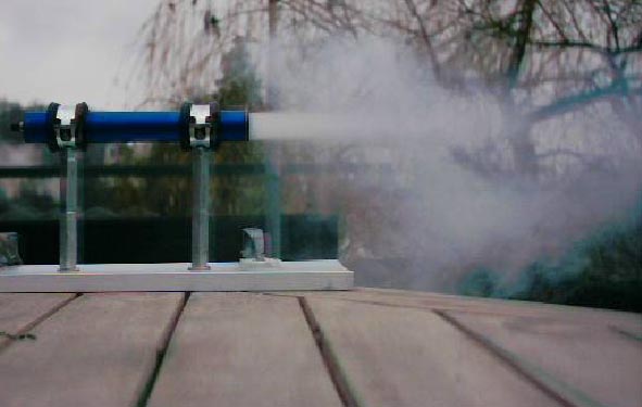

Und hier ein screenshot aus dem Avi mit PMMA und ~5% Aluminium-Pulver.
Lautes helles Pfeiffen, heller, ausgeprägter Abgasstrahl, optisch viel Schub, weisser Rauch.
Dicke Korundablagerung am Düseneinlauf, sehr einfach im ganzen zu entfernen.
Kann vom Graphit einfach heruntergenommen weren:

Beitrag 40023 [Alter Beitrag29. November 2003 um 13:46]
hi eberhard,
cooles bild...fg fg fg
muss meine selbstentwicklung auch noch testen, bin aber in letzter zeit leider nicht dazu gekommen( keine zeit)...
PS:hast du auch ein video vom abbrand???wenn ja *sehenwill* *lechz*

Beitrag 40026 [Alter Beitrag29. November 2003 um 14:03]
Hi Eberhard.
Sieht einfach geil aus!!! *nachvideolechz*
Bin schon aufs Ti und Magnalium(blaue Flamme!?!) gespannt..... und HTPB gibt ah ne schöne Flamme, PMMA brennt pur ja fast farblos.

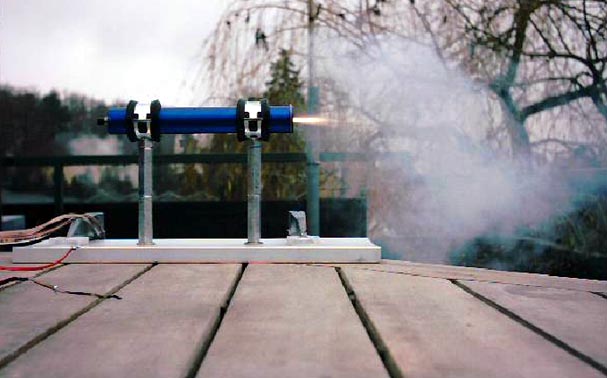

So, als nächstes kommt das Video (Auschnitte) mit dem PMMA / Magnesium.
Die Zündung:

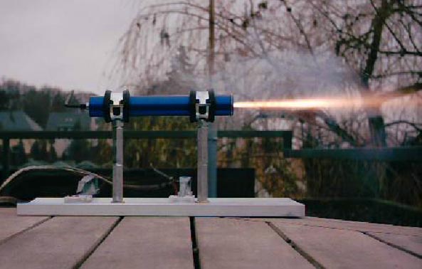

Und dann:
verabschiedet sich der Sprengring mitsamt der Düse, dem Grain, Injector-body und injector...
Ursache: das Grain war sehr porös (wie ein Schwamm).

Beitrag 40029 [Alter Beitrag29. November 2003 um 15:02]
Da fehlt doch was????????
Glücklixcherweise habe ich noch ein paar Ersatzteile....
