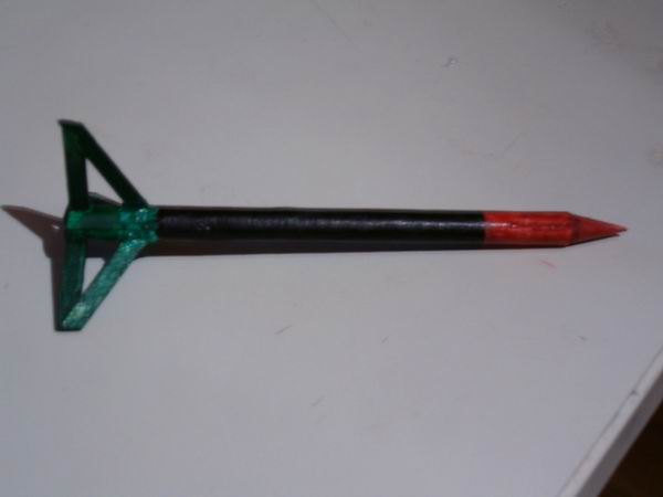

Ich meld mich auch mal wieder...fg
Und hab gleich ma nen problem:
Uffä messe am bodensee hab ich so micro maxx treibsätze gekauft, und gestern dazu auch ne kleine rakete gebastelt, die sah genauso aus, wie die neue aufm bild, und is eigendlich ganz gut geflogen (min. 50m höhe) aber danach war se "weg" (wind in der höhe) darauf hin hab ich gleich ne neue gbastelt, die eigendlich genauso aufgebaut war wie die andere, nur mit dem untershied, dass das leitwerk nu 3 eckige löcher hatt:
Meint ihr, dass sie desswegen schon nach ca. 5m das trudeln anfängt, oder hab ich was naderes falsch gemacht???
Noch nen paar daaten:
höhe ca. 15cm
durchmesser ca. 7mm
gewicht 4g flugfertig
Wäre nett, wenn ihr schnell antwortet big grin

Man kann nicht schnell antworten wenn das Bild viel zu groß ist und auf nicht auf dem RMB-Server liegt...
Beiträge: 8416
Beitrag 132121 [Alter Beitrag11. November 2007 um 19:15]
So, jetzt kann man Dir weiterhelfen.
Ist die Schwerpunktlage die gleiche wie beim ersten Modell? Sind die Flossen genau so groß?
Wenn ja sind es die Löcher, wenn nein, informier Dich bitte mal über Druckpunkt- und Schwerpunktlage.

Den schwerpunkt hab ich individuell angepasst, ich hab mal auf ner anderen mese erfahren, dass ich ne schnur an den schwerpunkt machen soll, und das teil um mich rum schleudern soll, wenn se gerade stimmt sei alles ok, ich wer mal die löcher zu machen, un schaun...

Deine Theorie mit dem herumschleudern stimmt auch dann einigermaßen, wenn die Löcher nicht dicht sind.

Wo liegt denn der Schwerpunkt der startbereiten Rakete, sagen wir mal: Von der Spitze aus gemessen?
Auch der Trick mit dem Herumschleudern setzt voraus, daß man die Rakete genau im Schwerpunkt aufhängt.
Ohne konkrete Zahlen kann man natürlich nur schätzen und vermuten. Ich würde mal tippen: Ohne Löcher in den Leitflächen hat sie wesenlich bessere Chancen, stabil zu fliegen.

Wie gsacht, ich wers probieren, aber eigendlich müssten die löcher doch den hinteren teil bremsen, worauf se eigendlich noch stabiler fliegen müsstewink

Das hat aber weniger mit dem Widerstand zu tun als mit dem Auftrieb, und der geht flöten wenn Du Löcher in den Flossen hast.

Mit Löchern hast du ein leichteres Leitwerk. Die Rakete erhält einen anderen Schwerpunkt. Diese Verschiebung könnte ganz grob betachtet der Wirkung der Löcher entsprechen.

Naja, ich hab se aber individuell ausgewogenwink
