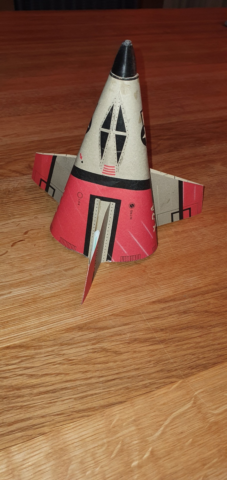

Beim stöbern auf der JimZ Seite ist mir die X-24 Bug in die Hände gefallen.
Ich konnte mich daran erinnern, dass das Modell immer für sehr viel Spaß gesorgt hat.
Die Flugbahn wahr allerdings nicht immer vorher zu sagen.
Vieleicht wird es jetzt besser.
Da der Spant von der Seite von Jim nicht so toll ist, habe ich ihn neu gezeichnet und ausgedruckt.
Wer möchte kann den File bekommen.
Bastelbogen auf Trennblatt Karton ausgedruckt. Spant 2mm ABS
Boddy und Motorröhren verklebt .
und alles zusammen fügen.

Die Spitze fehlt noch und ein paar kurze Trinkhalme für die Flügel.

schon besser.

Leitstab-Ausgang, ist abweichend vom Bauplan.
Das böse Ende

Cool! Mit der Schwerpunktlage vorne und den Flossen sollte das eigentlich fliegen ;-)

ich werde es ausprobieren. Ich werde beim nächsten mal etwas mehr Sorgfalt an den Tag legen.
Mit dem gedruckten Spant hat man das Model in 30 Min. zusammengeklebt.

Was für ein Motor hast du den dafür geplant bzw. was machst du mit der Spitze.
?? Ich habe das Bergungssystem noch nicht verstanden confused

der "Gleiter" wirft nach Brennschluss die Motorhülse aus und soll dann zu Boden gleiten.
Soweit die Theorie. Motorisiert kann man das mit B4 bis C3 evtl. auch D3. Das werde ich ausprobieren.
Die Spitze muss ich noch Drucken, das Glas-Dings wäre nicht so gut, obwohl es nicht schlecht aussieht.

Noch ein bischen Aceton, dann ist das glatt.

Ist ein bisschen Aufwand aber man kann ja Plexiglas auch drucken cool
Sehr schönes Projekt
