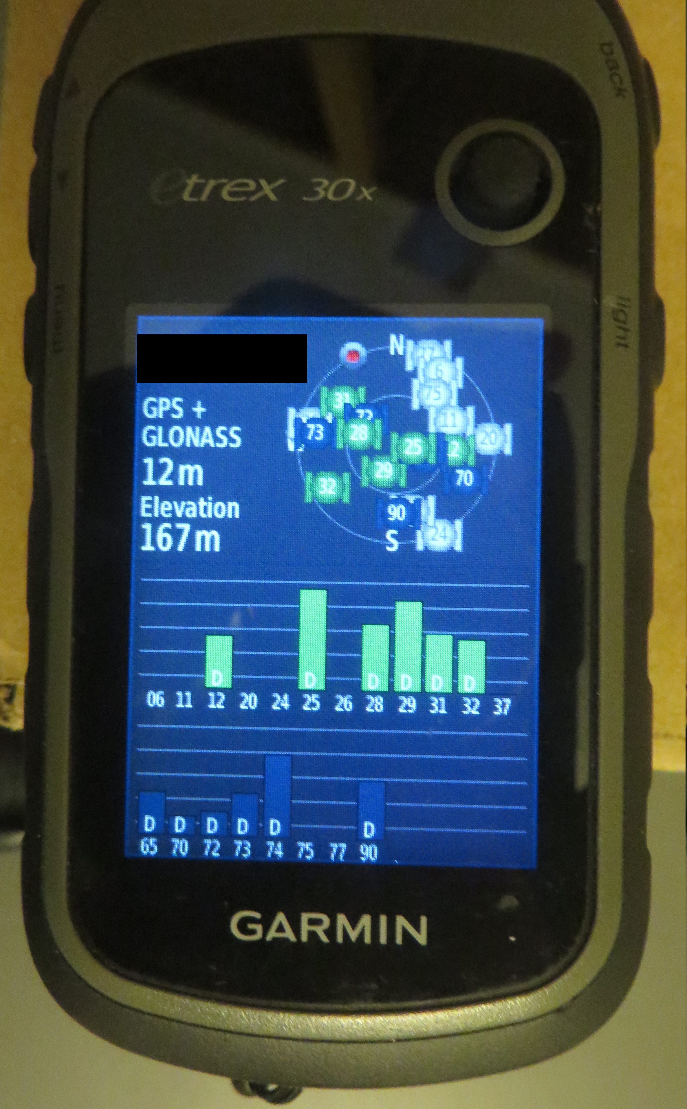

Also nur mal so als Beispiel: Mein handheld GPS-Receiver zeigt mir eine Karte aller am Himmel befindlichen Satelliten an und die Signalstärke von jedem einzelnen.
Auf dem kleinen Bildschirm kann man darauf jetzt nicht so schrecklich viel sehen, aber man erkennt schon, dass primär Satelliten in Richtung Zenit und Süd-Westen empfangen werden, wohingegen von Satelliten die in Richtung Nord-Osten stehen kein Signal ankommt. Das passt auch, in die Richtung steht nämlich eine Hauswand. Also das Prinzip sollte klar werden.

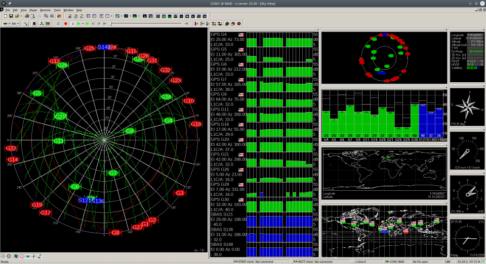

Die Sache hat mich weiter interessiert und da ich hier noch eine Ladung u-blox Neo-6M hier liegen hatte die unbedingt mal ausgepackt und getestet werden mussten, habe ich gestern mal einen in Betrieb genommen.
Ich habe sogar die U-Center Software mit Wine ans Laufen gebracht, klappte weitgehend unproblematisch. U-Center gibt einem richtig gute und detaillierte Informationen aus. Darunter auch die Position der verschiedenen Satelliten am Himmel und der Verlauf der Signalstärke. Das sieht dann z.B. so aus:

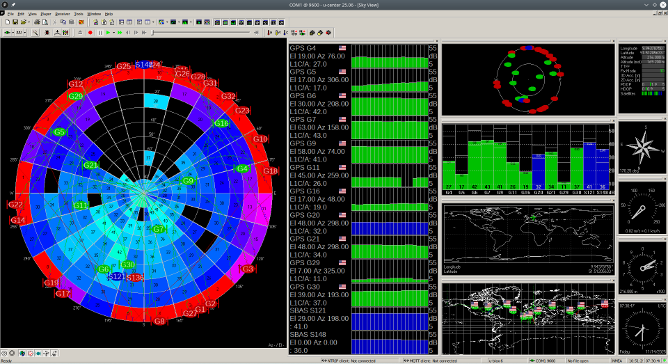

Meine Idee war, dass wenn man über viele Stunden Satelliten über den Himmel ziehen lässt (wie es auch in dem Bild oben angedeutet ist) und dabei permanent die Signalstärken aufzeichnet, man einen recht guten Eindruck vom Antennendiagramm und den Empfangseigenschaften erhalten sollte. Ich hatte eigentlich schon geplant, eine solche Analyse zu programmieren, habe dann aber gesehen, dass U-Center das für einen schon macht. Nach über acht Stunden Datensammeln sah das dann so aus:
Die Farbskala gibt an, in welche Richtung der Empfang wie gut ist. Offensichtlich nach oben hin ganz gut, ebenfalls nach Süden. Bei niedrigen Eelevationen, also zum Horizont hin ist der Empfang erwartungsgemäß schlecht und nach Norden geht gar nichts. Das sind so schon mal gute Ergebnisse.

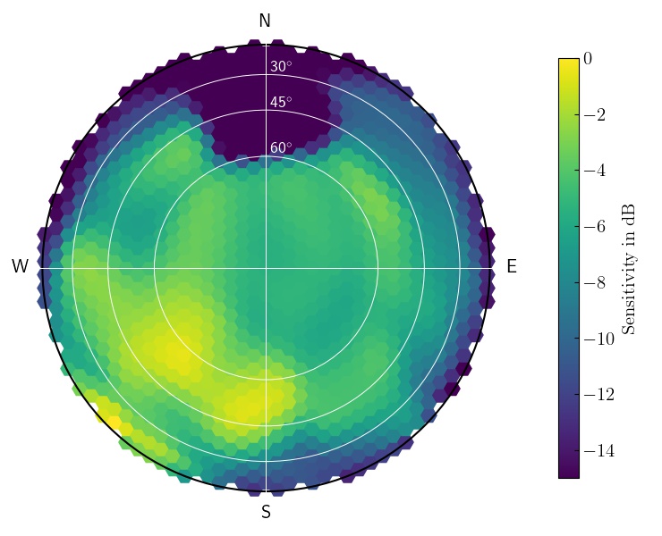

Naja, unabhängig davon habe ich übers Wochenende auch nochmal meine eigenen Skripte geschrieben, die ganzen NMEA-Messages selber geparsed, ihre Informationen auch verstanden und nochmal die Antennenkeule besser und schöner bestimmt.
Da stecken jetzt irgendwas wie 10h Daten drin. Die Antenne war dabei im Dachfenster mit Ausrichtung nach Südwesten und um knapp 40° geneigt montiert. Die Hauptantennenrichtung erkennt man sehr gut aus dem Antennendiagramm, aber auch ein paar Nebenkeulen, eine sehr starke direkt nach Süden, aber auch einige schwache z.B. in Richtung Nordosten. Ich frage mich, ob das Reflektionen an den benachbarten Dachschrägen sind. Darüber hinaus sieht man einen klaren "Blinden Fleck" Richtung Norden, da die Antenne selbst nach Südwesten geneigt ist. Bei besserem Wetter könnte man das Experiment nochmal auf dem Balkon wiederholen wo der Rundumblick noch ein wenig freier ist.

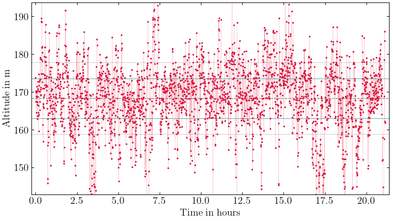

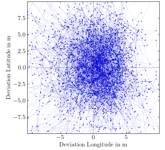

Ich hab den Receiver nochmal laufen lassen und mal geguckt, wie sehr berechnete Position und Höhe schwanken. Für die Position ist das etwa +/-6,5m. Für die Höhe gibt es da schon einige Ausreißer und die RMS Streuung ist 9,5 Meter.Gar nicht mal so wenig...
