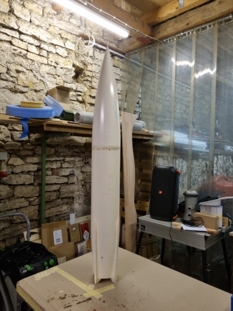

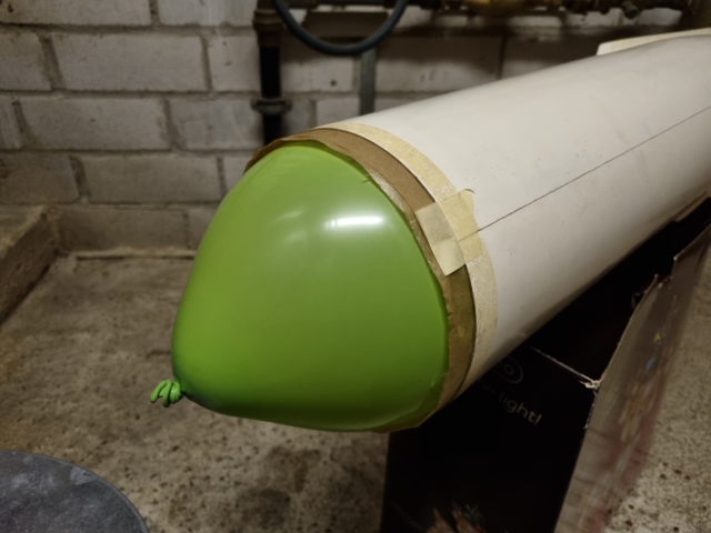

Wie am anderer Stelle geschrieben bin auch ich vor vielen Jahren geschenkter Weise an ein blanke GFK-Hülle einer A4 von Noris gelangt.
Nach mindestens 25 Jahre Reifezeit soll das gute Ding dieses Jahr fliegen...

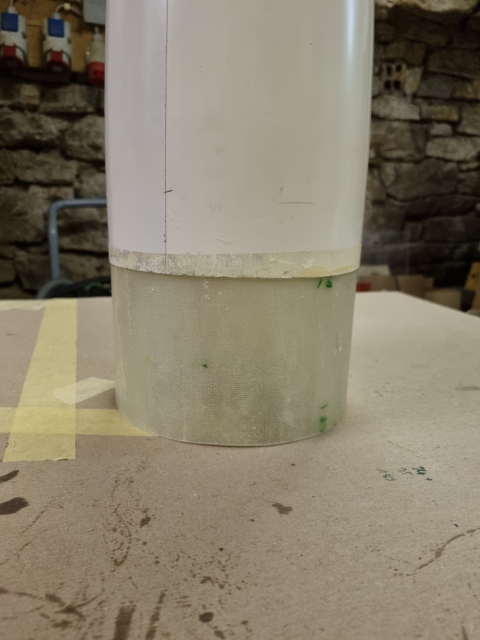

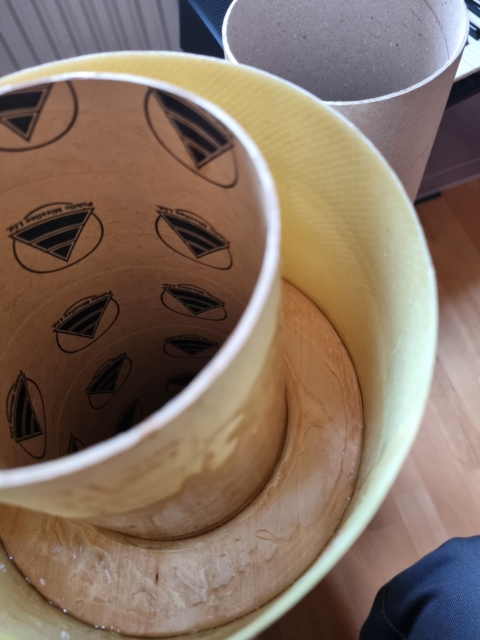

Am Ende ist die Hülle doch sehr dünn und es wird noch einige Lagen Glasfaser brauchen, der Anfang soll aber mal ein robuster Koppler sein...

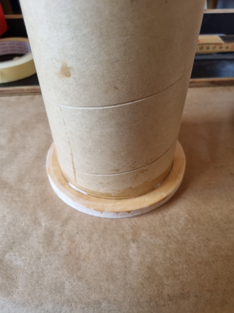

Wie auf dem ersten Bild zu erkennen ist, soll die Innenkonstruktion auf 3,9 Zoll Phenolic basieren.
Nach vorne möchte ich einen Piston verwenden, der die Nase mit rausschiebt...wie bei der Bumblebee, wer die kennt.
Der Drogue soll über eine größere "rear ejection" realisiert werden.

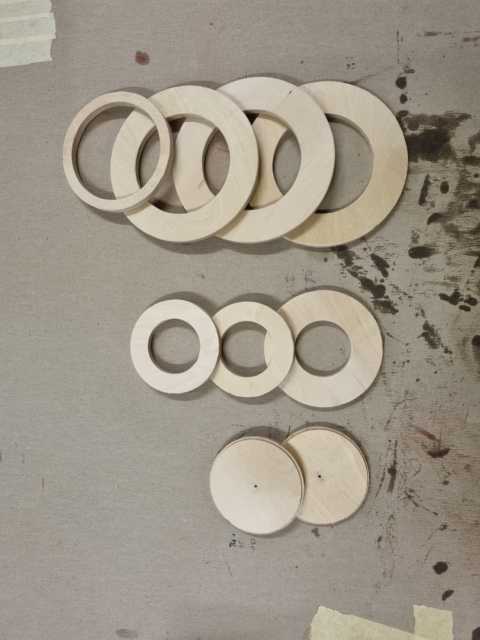

Die Spanten für das Innenrohr, die Motormount und Ebay sind gefräst:

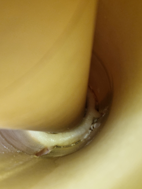

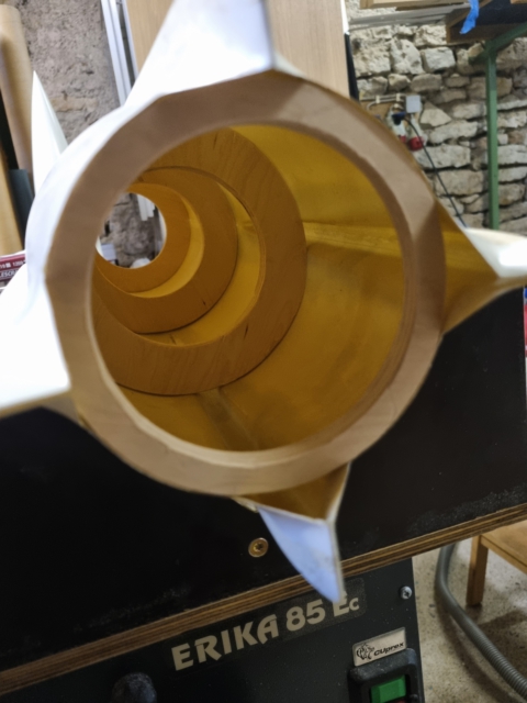

Beitrag 7657719 [Alter Beitrag25. Januar 2024 um 17:27]
Die letzten Tage wurde geklebt und geschäumt.
Auf Grund der konisch zulaufenden Form habe ich zunächst den untersten Spant eingepasst und damit das Innenrohr räumlich fixiert.
In den nächsten Schritten von oben abwechselnd geschäumt und Spante eingeklebt. Ich hoffe so im Bereich der Flossen strukturelle Stabilität zu haben und oben raus nicht mehr Gewicht als nötig.

Hi Matthias,
ich beobachte ja mit großem Interesse deinen Baubericht, da ich ja das Modell was jetzt Jürgen baut auch einige Zeit
in meinem Bestand hatte und mir so einige Gedanken zum Bau gemacht habe.
Was mich interessieren würde, wie willst du die Flossen befestigen?
Planst du dafür eine innere tragende Struktur,?
Schäumst du die Flossen auch aus oder giest du sie mit Giesharz aus ?
Fragen über Fragen....fg !?
Gruß Andreas

Hi Matthias,
Gruß Andreas
die Flossen sind witzigerweise das einzige wo sich meine von Jürgens Bauteilen unterscheiden. Meine haben im Inneren fühlbare Quersteege, welche die Stabilität erhöhen. Bin mir unsicher wie viel das bringt, aber ausschäumen wird daher ohnehin schwieriger.
Ich denke ich werde - die GFK-Teile sind mir ohnehin zu dünn - im Bereich der Flossen sehr großzügig Tip-to-Tip laminieren und die Stabilität so von außen erzeugen. Der Preis den ich bezahlen werde ist natürlich zusätzliches Gewicht...
