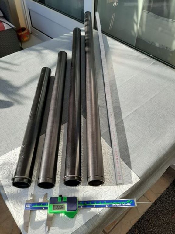

Grand Master of Rocketry Registriert seit: Nov 2002 Wohnort: Freistaat Sachsen Verein: AGM (P2,L2) TRA#9711 Beiträge: 5516 Status: Offline |
Beitrag 7648152
Zitat: Hallo Hagen, ich habe 4 Stück 38er Contrail Motoren im Einsatz. das wären: 16 Inches = 40,64 cm 20 " = 50,80 cm 28 " = 71,12 cm 36 " = 91,44 cm das Lange 48 " = 121.92 cm habe ich nicht, das ist mir einfach zu lang...;-) die 29er Contrail-Casings verwende ich bisher nicht aber Torsten... Geändert von Andreas B. am 25. September 2020 um 18:22 |

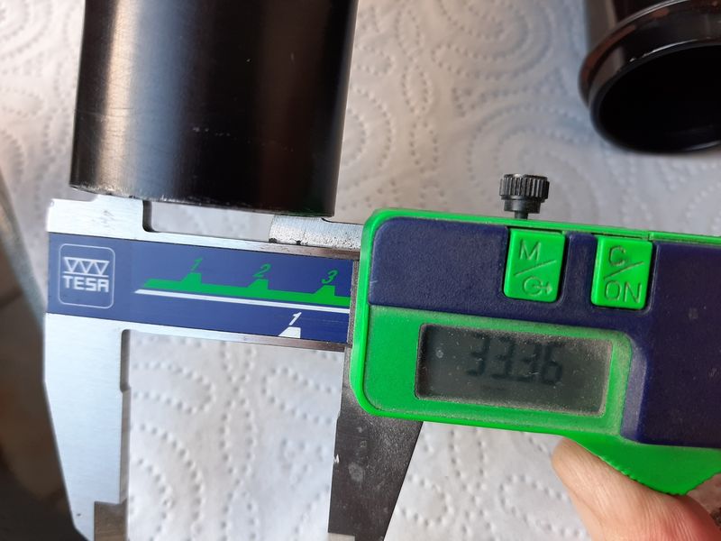

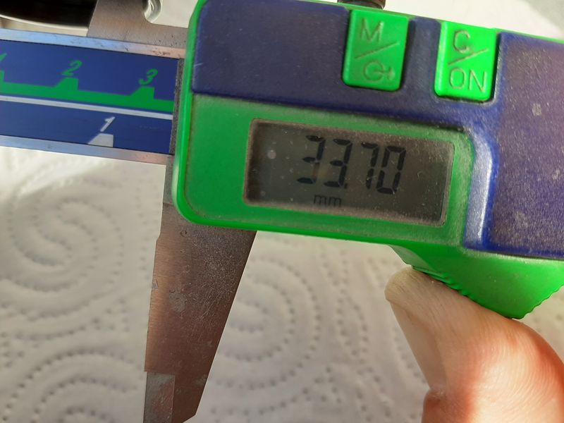

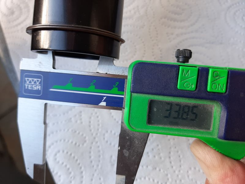

Beitrag 7648154
Beim vermessen der Rohrinnendurchmesser meiner 38er Contrail Motoren, mehrmals und auf beiden Seiten ergaben sich folgende Werte:
1. der kleinste gemessene Innendurchmesser 33,36 mm 2. der größte gemessene Innenrohrdurchmesser 33,85 mm 3. der am meisten gemessene Mittelwert 33,70 mm |
