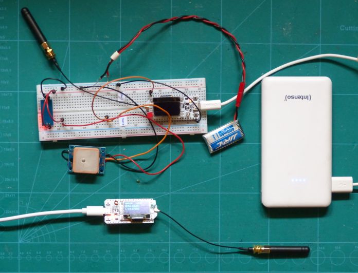

Auf dem bzw. am Steckbrett angeschlossen sieht man
- links den DC-DC-Wandler, der die Spannung von einem LiPo bekommt
- rechts das LoRa32-Board (Sender) mit Antenne
- darunter den GPS-Empfänger
Das Power-Pack dient zur Versorgung des LoRa-Boards
Unten das zweite LoRa-Board(Empfänger), versorgt vom PC. Dieser empfängt die Daten und zeigt folgendes an:
- den RSSI-Wert (Stärke des Empfangssignals)
- die aktuelle Höhe (nicht sehr genau, da vom GPS-Empfänger)
- geographische Breite
- geographische Länge
Hier nochmal als Nahaufnahme:

Ziemlich cool, jetzt müsste man noch ein paar a/d kanäle haben dann könnte man Bordspannungen messen, und am Empfänger einen Sd-cardslot zum Speichern das Daten die ankommen.
Dann könnte man nach einem Flug schauen was los war, falls etwas schief ging.

Aber immer unter der Maßgabe, dass man nicht allzu viele Daten übertragen kann, wegen LoRa. Es gibt auch ein Lora Modem Calculator Tool; mit dem konnte ich mich aber bisher noch nicht recht anfreunden.
