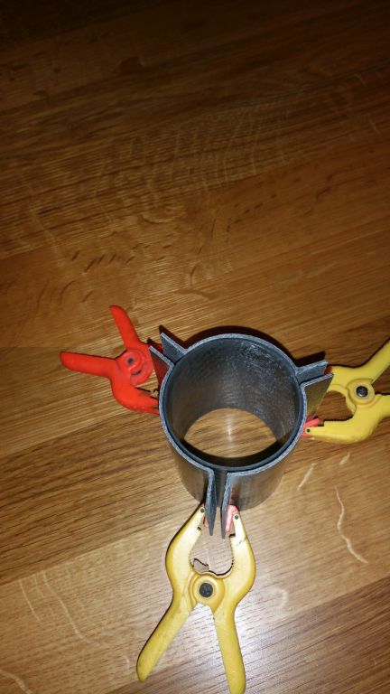

Die nächste Idee. Da ich ohne Vakuumbagging auskommen muss, habe ich eine Anpresshilfe gedruckt.
Wenn alles gut geht, kann ich damit die Verstärkung sauber aufpressen. Das einzige Problem ist, dass ich mich nicht traue. Man hat nur einen Versuch.

Beitrag 7646868 [Alter Beitrag10. Mai 2020 um 20:55]
Hallo Ralf,
Du brauchst eine Lade mit Auflagen in 120Grad für die Flügel und dann laminieren, Folie drauf und Plastiktüte mit Sand drauf. Hat Roman das nicht mal so gemacht?

Beiträge: 2886
Beitrag 7646869 [Alter Beitrag10. Mai 2020 um 21:06]
Ich übe ja noch. R-G hatte schiebefestes 160g CFK Gewebe. Ich werde versuchen, jeweils zwei Faserlagen sauber auszuschneiden und dann praktisch entfertig mit dem Modell zu verkleben. Ich kann die Faserteile ja auf den Formteilen vor laminieren. Wenn es sich vermeiden ließe, dass ich noch mal auf den Finnen rumschleifen muss wäre mir das am liebsten.
